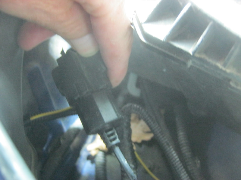

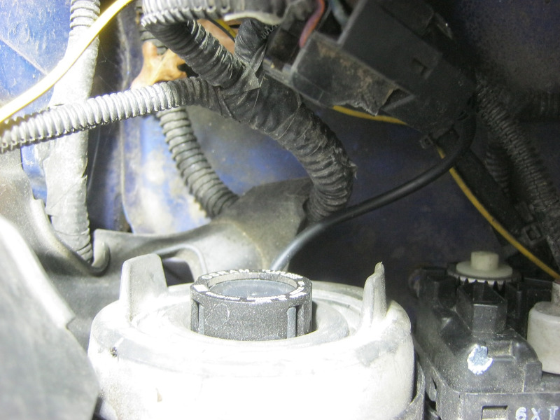

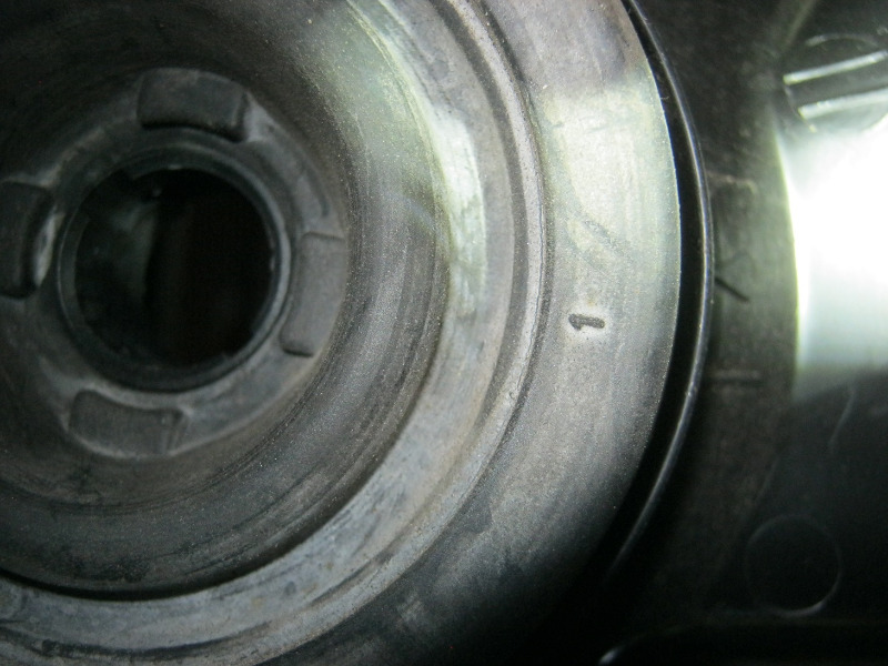

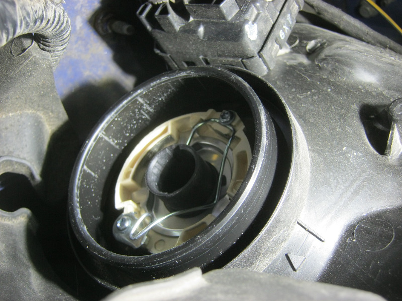

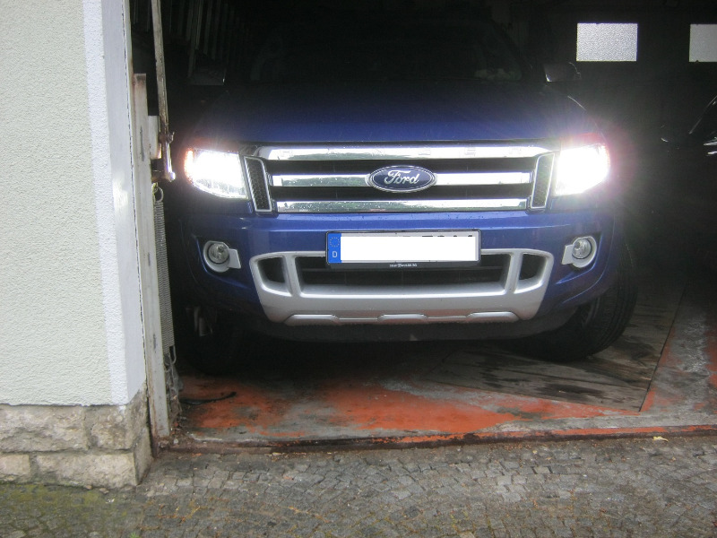

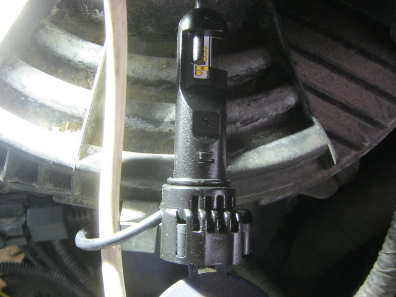

Ich hab da nichts verbaut, hab auch einen von 2012 und die sind in richtung Can-Bus recht problemlos. Beim auslesen des Fehlerspeichers steht da was von Stromaufnahme drin, Aber das steht auch bei meiner dritten Bremsleuchte, da im Hard Top auch eine LED Leuchte verbaut ist.
Hier mal der Einbau
Adapterring einsetzen
originalen Gummi aufsetzen,
Leuchtmittel mit Gummiring in den Adapter einsetzen
Stecker verbinden
Freuen
Hier mal der Einbau
Stecker verbinden
Freuen
