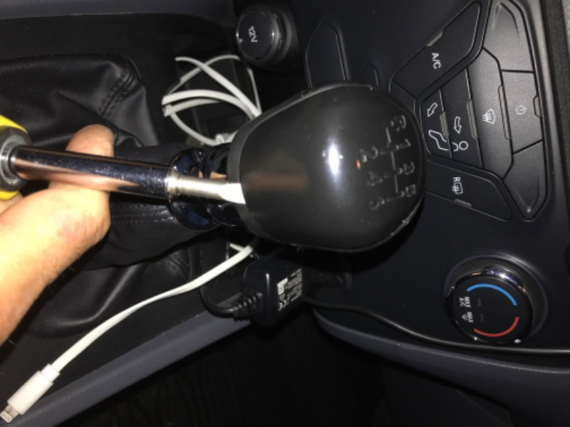

Hallo zusammen, hat jemand hier schonmal bei einem 2017 Ranger mit dem 2.2 Liter und dem 6 gang Getriebe den Schaltknauf ersetzt? Ich würde gerne meinen gegen eine Billiardkugel tauschen, finde aber im Netz keine wirklichen Informationen. Das Getriebe müsste ein MT82 sein. Ich hoffe jemand kann mir weiterhelfen.

Wenn du den Knauf runter haben willst, versuchs mit nem Gürtel oder was ähnliches.
Die Schaltstange ist oben wie ne grobe Feile und wenn du den Knauf mit viel Kraft drehst, löst er sich und du kannst ihn abziehen. Für bessere Kraftübertragung der Gürtel.
Wenn der Knauf eh in den Müll wandert, kannst du ihn auch runterschneiden.
Anders gehts nicht.
Drunter ist noch die Feder für die Rückwärtsgangsperre...
Anders gehts nicht.

Vielen Dank für deine Antwort, also ist der Knauf nur gesteckt? Ist kein Gewinde auf der Schaltstange? Hast du ihn bei deinem Ranger gewechselt Goldfield? LG

Der ist gesteckt oder eher aufgepresst.
Gewinde ist jedenfalls keins dran.
Bei meinem hab ich noch nicht gewechselt aber ich kenne das System von früheren Ford und Opel.
Ich hab z.B. mal in nen Omega die verchromte Stange von nem Ford verbaut.
Ist das gleiche, nur Ford verchromt und Opel lässt das Plastik schwarz.
Du kannst auch versuchen, mit nem Föhn zu erwärmen. Erleichtert die Demontage vielleicht etwas...

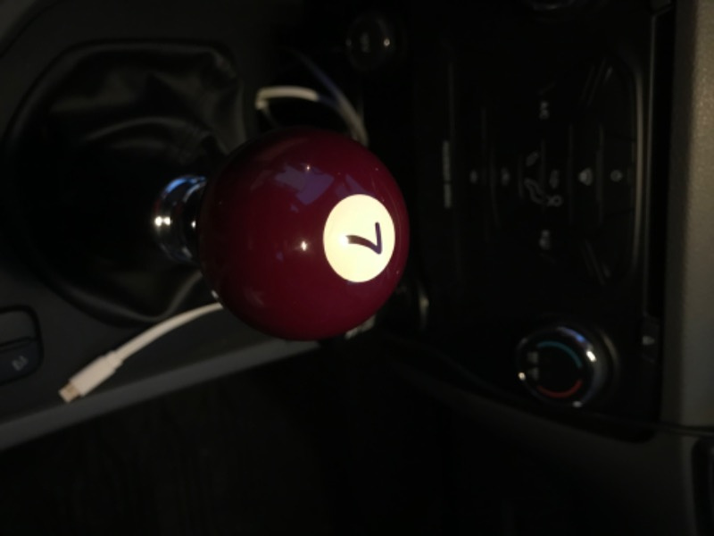

Hallo zusammen, ich hab mein Projekt jetzt umgesetzt. Ich hab den Orginal Knauf gegen eine Billardkugel getauscht. Um den alten Knauf zu demontieren, muss nur die Plastik Abdeckung abgehoben werden und die Schraube darunter gelöst werden, dann nach oben abziehen.

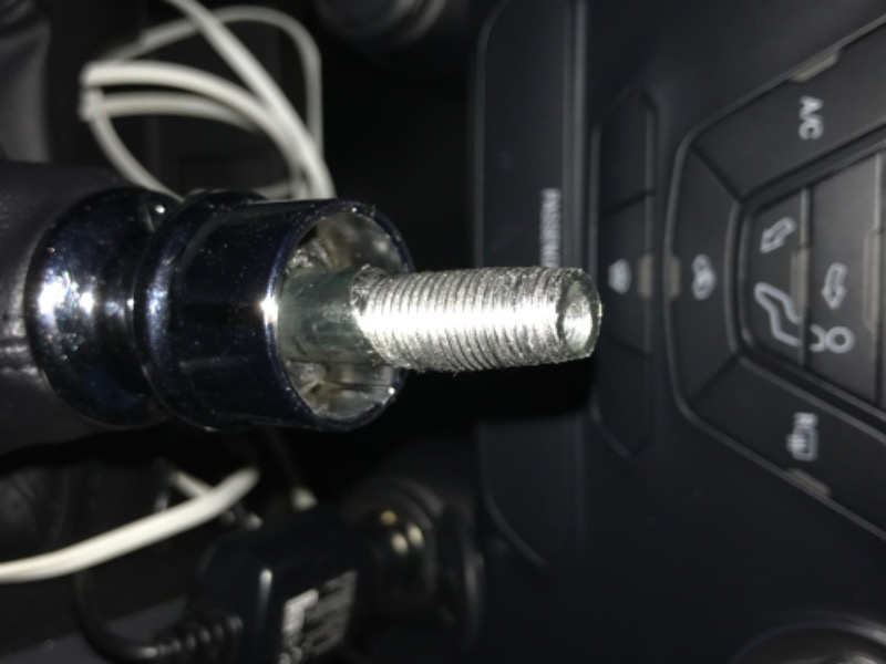

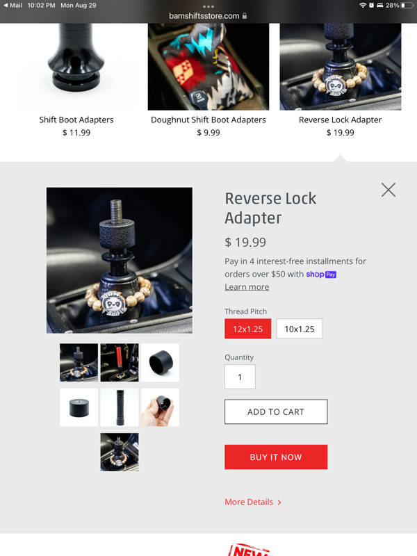

Auf die Stange hab ich ein Gewinde geschnitten, in meinem Falle M12x125 ( die Stange hat 12mm im Durchmesser). Dann einen Adapter drauf zum Abdecken der Arretierung des Rückwärtsgangs (etwa 32mm im Durchmesser), darüber Kontermutter und dann die Billardkugel. So ich hoffe ich konnte den einen oder anderen inspirieren.

Was hast du genau genommen als Adapter für die Arretierung?

...woher weisst du nun, wo die Gänge liegen? Es steht ja nur die 7 drauf...
