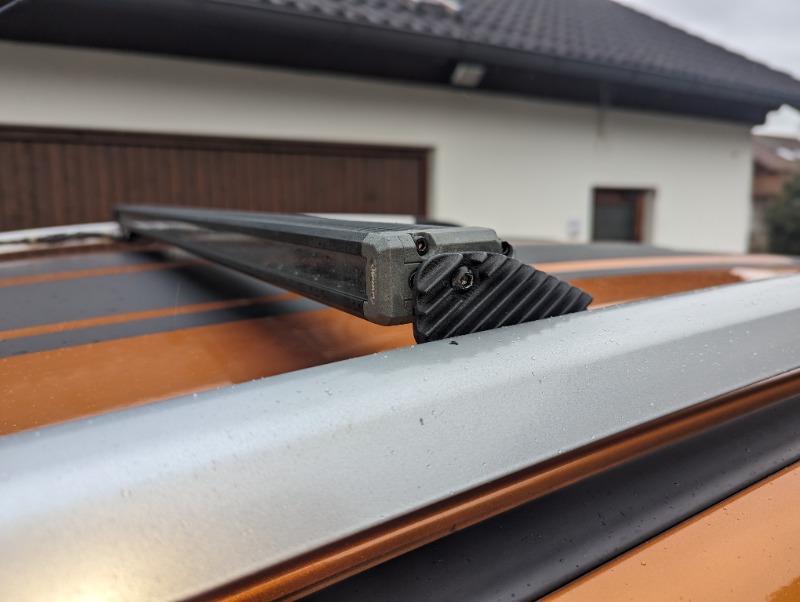

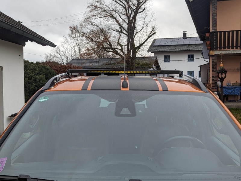

Hallo zusammen, bin ganz neu hier und habe mich auch lange mit dem Thema Lightbar beschäftigt.
Ich habe mich schließlich für die Osram VX1000-CB SM entschieden.
Von den Abmessungen her genau so wie ich es mir gewünscht habe, schön flach und unauffällig und geht zwischen der original Dachrehling zu montieren.
Die Halter sind Eigenbau (Kunststoff PA12) und mit jeweils 2 Einziehmuttern (M6) an der Dachrehling befestigt
Windgeräusche sind so gut wie keine bemerkbar. Was die Helligkeit angeht habe ich keinen Vergleich, bin aber mehr wie beeindruckt

@Haxli
Gibts, die Lightbar steht dann über der Frontscheibe.
Einfach mal nach "Halter Lightbar" googeln.
@Webster
Gute Wahl, hab genau die gleiche auf dem Bügel.
@Webster
