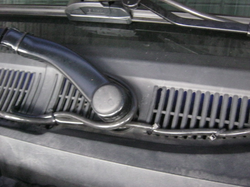

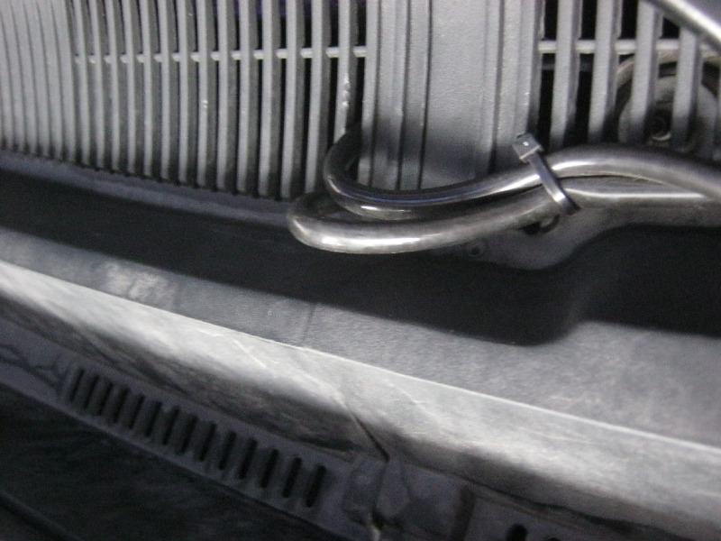

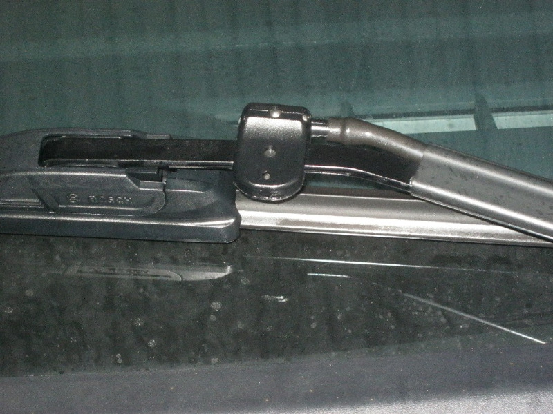

Nachdem meine Suche nach passenden Düsen erfolglos war habe ich das so gelöst.
Verlegung unter der Motorhaube
Von außen sichtbar
die Kabelbinder waren mal schwarz, aber da die Montage bereits vor neun Jahren erfolgte und seither broblemlos funktioniert sind die etwas ausgeblichen.
Von außen sichtbar

Was sind das genau für Schläuche?
Ich denke, gerade im Winter härten die etwas aus und können am Übergang zum Wischerarm brüchig werden aber wenn die schon so lange halten, ist das nicht übel ...

26 Feb 2022 11:39 #10
von p.rauch
p.rauch antwortete auf Spritzdüsen (Frontscheibe): Alternativen die passen bekannt?
Sind Wischerarmschläuche vom Mercedes Sprinter, auch die im dritten Bild zu sehende Klemme für den Schlauch ist vom Sprinter
