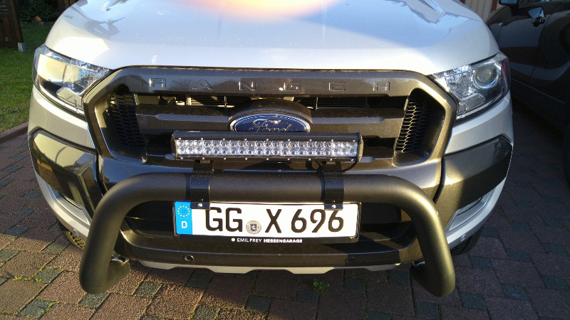

Hast du mal ein Foto von vorn?
Vielen Dank im Voraus.

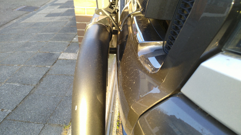

Hallo Andre,
klar doch, aber von vorne, hm.
von der Seite kann man schön die Abstandshalter erkennen.
Vorher lag der Bügel ja fast an der Kunststoffverkleidung vom Kühlergrill an, nun passt das optimal.
Die Abstandshalter sind übrigens Elastomere (ca. 25x25), die eigentlich für eine Cane Creek Sattelstütze am Trekkingrad verwendet werden. Die hatte ich noch übrig. Die Kunststoffhülsen, die ich mir bestellt hatte waren mir zu popelig. Die Elastomere waren genau richtig, und die gibt's gar in verschiedenen Ausführungen von extra soft bis extra hart. Zwar nicht ganz billig, aber das Geld wert.
Viele Grüße, der RangerRudiX

Hallo Alex,
wie hast Du Deine LED's auf dem Bügel befestigt?
Ich kann keine Rohrschellen erkennen, geil
