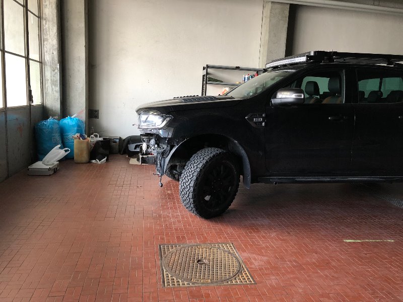

Tommysber antwortete auf Seilwindenstoßstangen mit TüV Teile-Gutachten
Letzte Änderung: 13 Apr 2018 07:18 von OffRoad-Ranger.

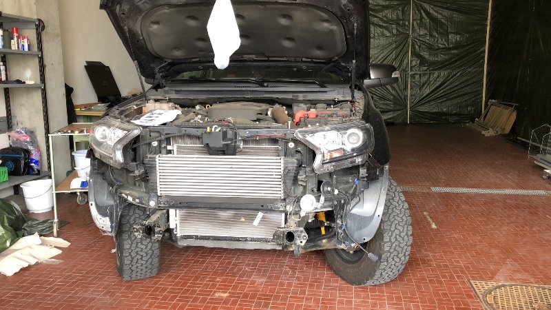

Bin gespannt!
Abbau in nur 40 Min., nicht schlecht, hätte gedacht das dauert länger...
Stefan
Stefan
- Tommysber
13 Apr 2018 11:59 #17
von Tommysber
Ja, ich dachte auch, habe mir den ganze nachmittag zeit genommen aber nach 40 min war ich fertig und ich bin kein auto mech, war für mich das erste mal

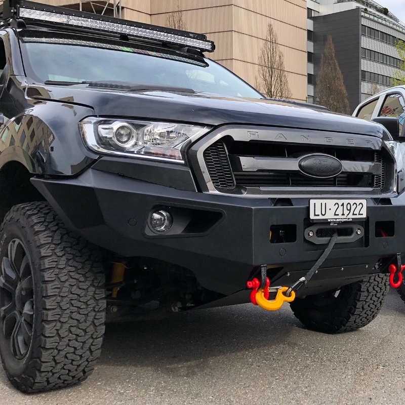

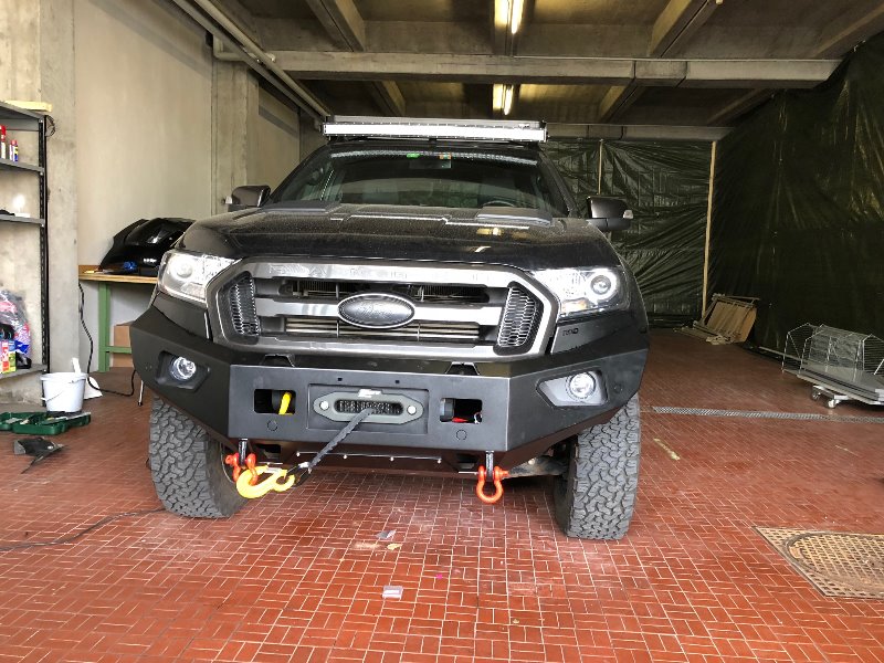

Es ist so weit, die Stossstange von Rhino mit Seilwinde ist montiert.
Leider waren wir so beschäftig in der Montage das ich voll vergessen habe die Einbau Fotos zu machen, es tuet mir leid.
Ich kann nun sagen das nicht schwierig ist, alle Löcher passen ziemlich genau und muss man nichts schneiden oder gross anpassen.
Wir waren zu dritt und ohne Stress in zirka 4 Std montiert.
Die ganze Kabel für die Seilwinde muss noch angeschlossen werden aber das sollte kein Grosse Arbeit mehr sein.
