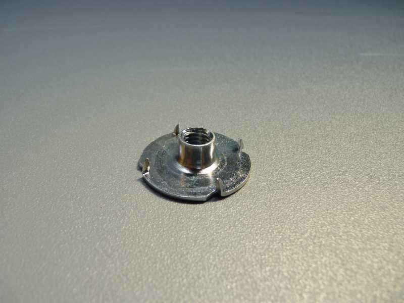

wenn du deine deine Schienen an der Platte befestigen willst empfehle ich dir Einschlaghülsen die von der Unterseite in der Platte eingeschlagen werden. Vorher 8 er Loch Bohren und Hülse einklopfen .( wird auch zb. bei Sortimo-Werkstatteinrichtungen verbaut für Schränke im Fahrzeug..) hält Bombenfest.. verwende ich bei meinen Fahrzeugen seit 20 Jahren ( Handwerkerauto ). Habe immer eine Multiplex-Platte 16 Fach verleimt wasserbeständig benutzt ...

Spontan würde ich sagen eine Mischung aus den letzten beiden Vorschlägen müsste auch ausreichen stabil sein (M6 durchgeschraubt - 7,5cm - M6 mit Einschlagmutter in Siebdruckplatte - 7,5cm - M6 durchgeschraubt - etc...).

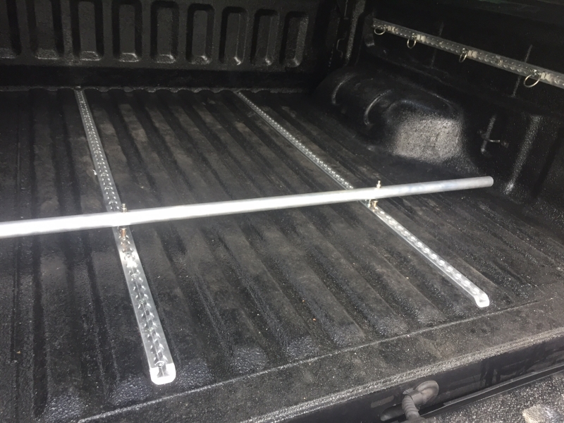

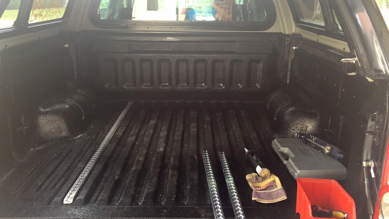

G-Point schrieb: Für die Airlinerschienen ist es ratsam die Wanne rauszuschmeißen und das Blech mit Herculiner etc. zu schützen.
Dann die Schienen einkleben. Ich habe sie zusätzlich mit diesen "Angstschrauben" gesichert. ist zwar a bisserl Arbeit, hat sich aber gelohnt.
Welche Schienenform und Größe hast Du für Deine Längssicken verwendet?

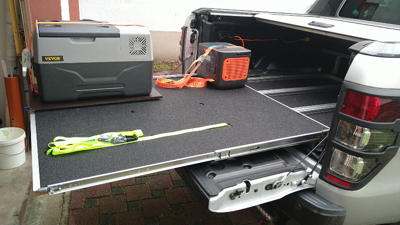

ich weiß zwar nicht wozu Airlineschienen gut sind, denke zur Befestigung von diversen Ladegütern wie Bierkisten ;-)), Kühlbox, Küchenbox oder ähnlichem.
Also ich habe mir inzwischen einen Ladeflächenauszug mit Schwerlastschienen und einer Siebdruckplatte zum völligen Ausziehen der Ladefläche aus Aluprofilen selbst gebaut. Dazu sind keine Bohrungen in die Ladefläche notwendig. Bin total begeistert von dieser Lösung, muss endlich nicht mehr auf der Pritsche herum krabbeln. Das Ganze rausziehen, rastet sogar in der Mitte nochmals ein, Beladen, rein schieben fertig. Für die Kühlbox zusätzlich einen Auszug montiert, so das diese ohne das Ganze rauszuziehen zu Öffnen ist. Anbei zwei Fotos von dem Ganzen.
Viele Grüße, der WildWolf-Ranger-RudiX
PS: Ich sehe gerade, diese Airlineschienen könnte ich auf der Siebdruckplatte zusätzlich anbringen um alles flexibel zu Verzurren. Das wäre natürlich genial ;-))
