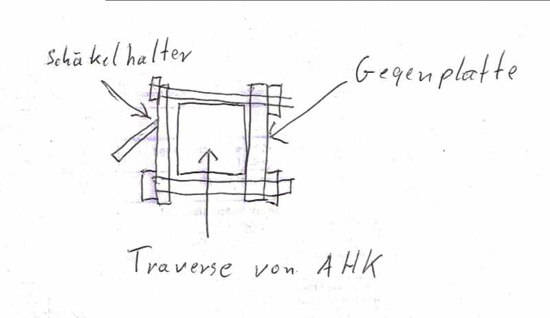

Eine Anschraublösung die Praktikabel und Variabel ist, sowie keine bauliche Veränderung an der AHK ist habe ich mal schnell skizziert. Ja lacht ruhig, hätte auch ne technische Zeichnung machen können.
Folgende Benutzer bedankten sich: speedfreak
  • manfredsen
  • manfredsens Avatar
  • Ranger 2016 2,2l Aut.
25 Apr 2017 18:48 - 25 Apr 2017 18:49 #13 von manfredsen
manfredsen antwortete auf Schäkelhalter an Rückstosstange (AHK)
Zum verstehen reichts völlig.
Aber das müsste man bestimmt ordentlich fest anknallen, damit das beim Ziehen/Abschleppen nicht zur Seite rutscht, oder? (Keine Kritik, ernstgemeinte Frage)
Letzte Änderung: 25 Apr 2017 18:49 von manfredsen.
