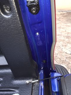

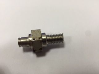

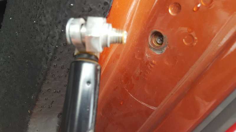

Hallo Forum,
laut Genesis bin ich wohl der einzige bei dem der Gewindebolzen der Gasfeder abgerissen ist. Ist kein Thema, bekomme einen neun Satz aber wie bekomme ich das Reststück aus dem Gewinde

Eine Möglichkeit wäre ein kleines Loch in den Rest zu bohren und da einen Torx oder Innensechskant einschlagen. Metall aussen mit Föhn (aber vorsichtig wg. dem Lack) erwärmen und dann den Schraubenteil mit Kältespray schocken. Dann versuchen den Rest heraus zu drehen.
Oder Stück für Stück größer aufbohren und mit dem Gewindeschneider nachschneiden.

schau mal ob dir jemand einen sogenannten Linksdrall leihen kann.
Dabei handelt es sich um einen konischen Gewindebohrer zum Herausdrehen von
abgerissenen Schrauben. Vorher auf jeden Fall mit Rostlöser einsetzen.

Mittig!! körnen und bohren. Ruhig fünf zehntel unter der Kernbohrung bleiben. Dann s.o.
Zum Mutter aufschweißen sitz der Rest leider ein bissle tief.

Ich würde mich auch für die Variante mit dem Linksdreher entscheiden, denn die sind dafür da...
Kosten auch nicht viel, ich hab mir vor fast 30 Jahren mal einen Satz angeschafft und schon oft genutzt. Meist für andere... :)
Aber Vorsicht, wenn der abbricht, dann wir es schwierig, dann ist nichts mehr mit körnen und bohren, da der Liksdreher gehärtet ist. Also bevor er bricht aufhören.
Zur Durchführung, wie oben beschrieben, Kriechspray, dann dem Schraubenstump ein zwei Schläge mit dem Durchschlag verpassen, aber ohne das Gewine zu treffen. Körnen, Linksdreher nach Tabelle im Verhaeltniss zum Gewinde auswählen, angegebenes Kernloch bohren und rausdrehen ohne zu verkanten...

15 Dez 2015 14:53 #9 von maiky66
du bist nicht der einzige
bei mir war es auch schon der Fall
auch mit Linksdreher rausgeholt
und ich war auch der Erste laut laut Genesis aber egal sie haben mir ersatz zugeschickt ich hatte 25min basteln und gut wars
