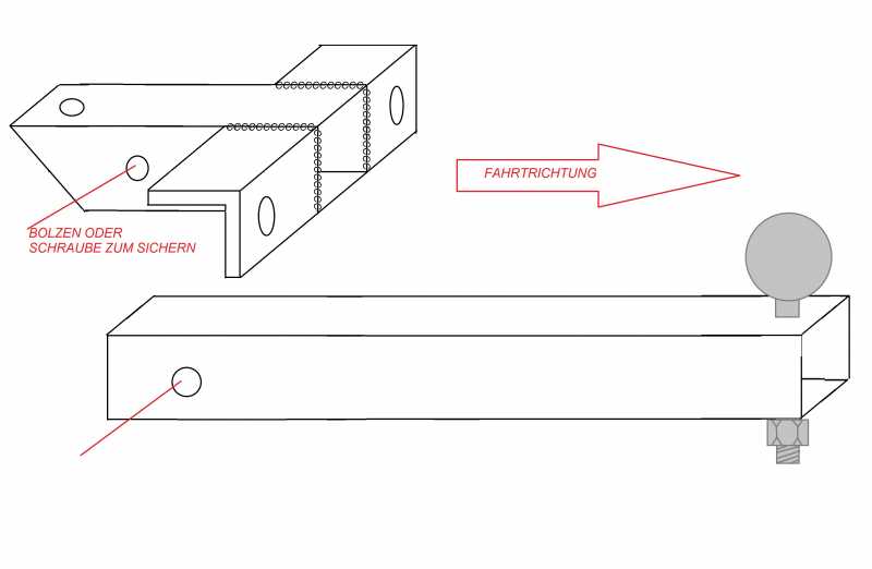

hab an unserem Ranger (allerdings 2006er) ne Rangierkupplung selbstgebaut und montiert.
Ist an den unteren Befestigungsschrauben vom Bullenfänger montiert und nach hinten noch mal abgestützt damits bei Last net durchbiegt.
wirkt von den Aufhängepunkten auf den ersten Blick zwar etwas abenteuerlich aber es hält :supercool:
damit wurde schon problemlos ein 8m WoWa im Mondlandschaftähnlichem Gelände(Wo gibts mondlandschaft? Insel Pag, Kroatien) rangiert :box:
Warum am Frontbügel montiert? naja, die Aufhängepunkte waren grade "günstig" nix musste geändert werden.
Wie ist das Teil gebaut? aus Edelstahl(war grad da und hochglanzpoliert passt es zum Bügel) ein Winkelprofil links und eins rechts halten ein vierkantrohr in welches man ein anderes 4-kant steckt an dessen ende die Kugel montiert ist.

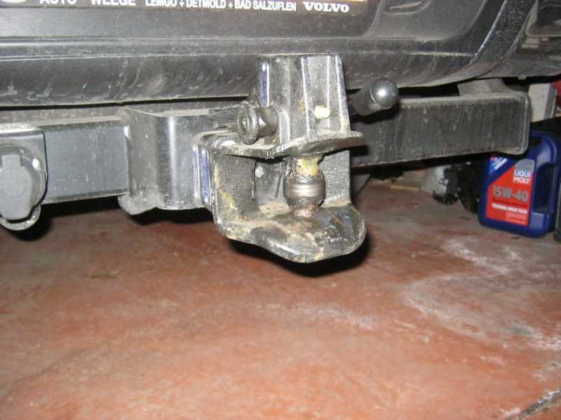

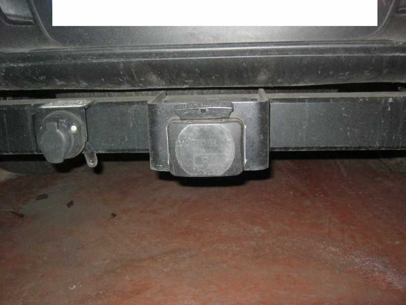

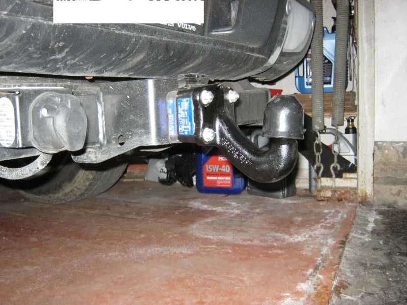

Sag Deinem eventuellen Händler gleich, daß Du einen Vierloch-Anhängerbock brauchst, dann ist das Wechselsystem kein Problem.
