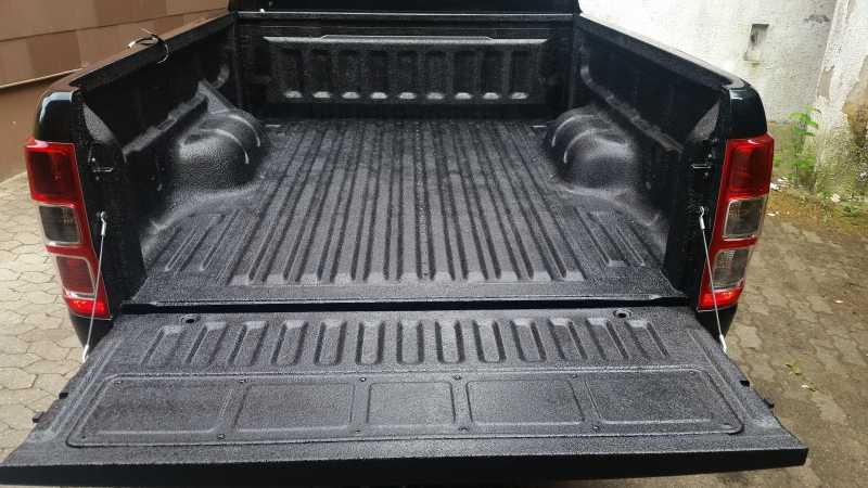

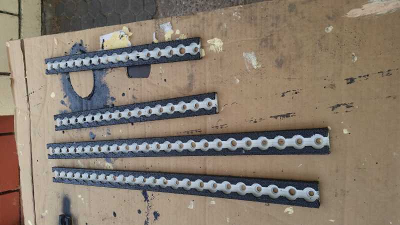

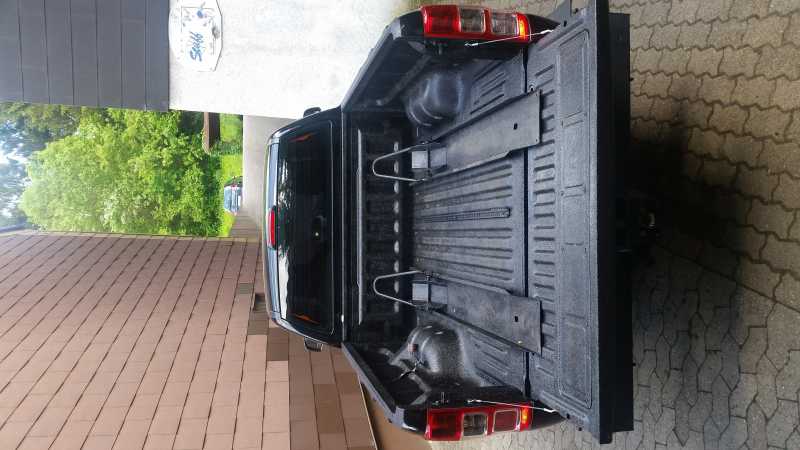

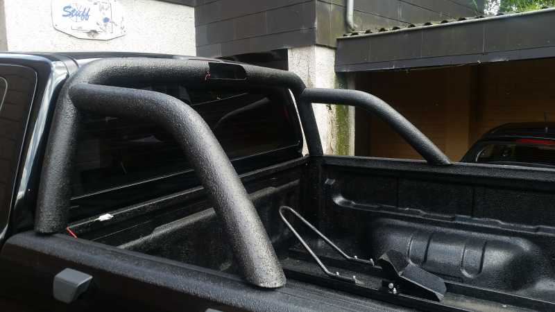

Dann hier mal ein paar Bilder.
Vor der Beschichtung
Nach der Beschichtung
Habe auch die Airlineschienen beschichtet

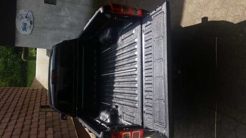

Ladefläsche mit eingebauten Airlineschinen

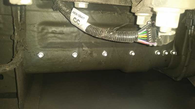

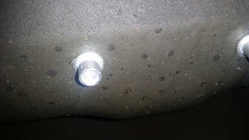

So sehen die Nietmuttern von unten aus .
Und das ist die Ladefläsche mit Montierten Standschienen , welche ich auch Beschichtet habe..
Und weil dann immer noch was übrig war von der Beschichtung...
Ich habe bei der Langen Airlineschine in der Mitte alle 7,5 cm eine Mutter gesetzt. Da ich das Motorrad meiner Freundin Transportiere an dem sie sehr hängt. Wenn ich das verlieren sollte , verliere ich warscheinlich was an dem ich sehr hänge ..
Und das ist nicht mein Motorrad.
Wolfgang
Wolfgang
Letzte Änderung: 01 Jun 2015 13:47 von Fireblade61. Begründung: Kommentare zu den Bildern

Vielen Dank für die Bilder! Schön gemacht! Gute Details zu erkennen. Sollte halten.
Eine ähnliche Standschiene habe ich auch, die wird aber nur seitlich fixiert und durch das Moped mit nach unten abgespannt. Hat bei der 1. Probefahrt auf ca. 250 km top gehalten und nichts gewackelt.
