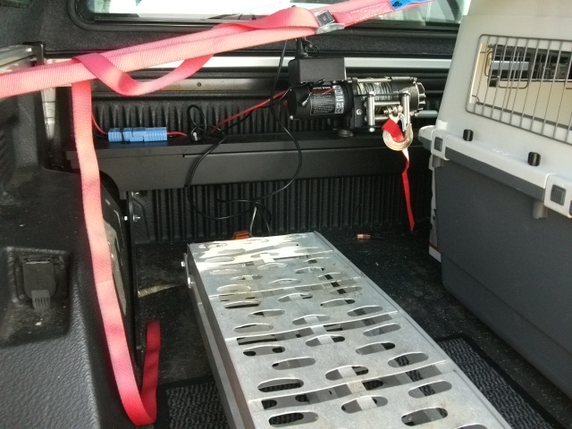

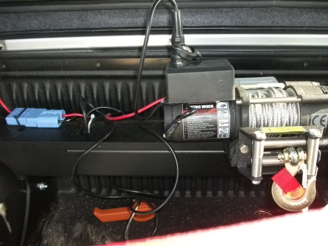

06 Mär 2014 07:26 #77
von Tante Emma
Tante Emma antwortete auf Seilwinde
ich hab z.B. einen Heckwindenträger auf die Ladefläche montiert.Der nimmt meiner Meinung nach nicht zuviel Platz weg und die Winde kann man an 3 Punkten befestigen.Strom hab ich mir von der vorderen Batterie nach hinten geholt.Montagezeit ca.2Std. mit 2 Personen.
Gruß Jörg
Gruß Jörg

- Tante Emma
- Beiträge: 77
- Dank erhalten: 10
06 Mär 2014 17:56 #79
von Tante Emma
So sieht das aus.
Folgende Benutzer bedankten sich: winniwon
