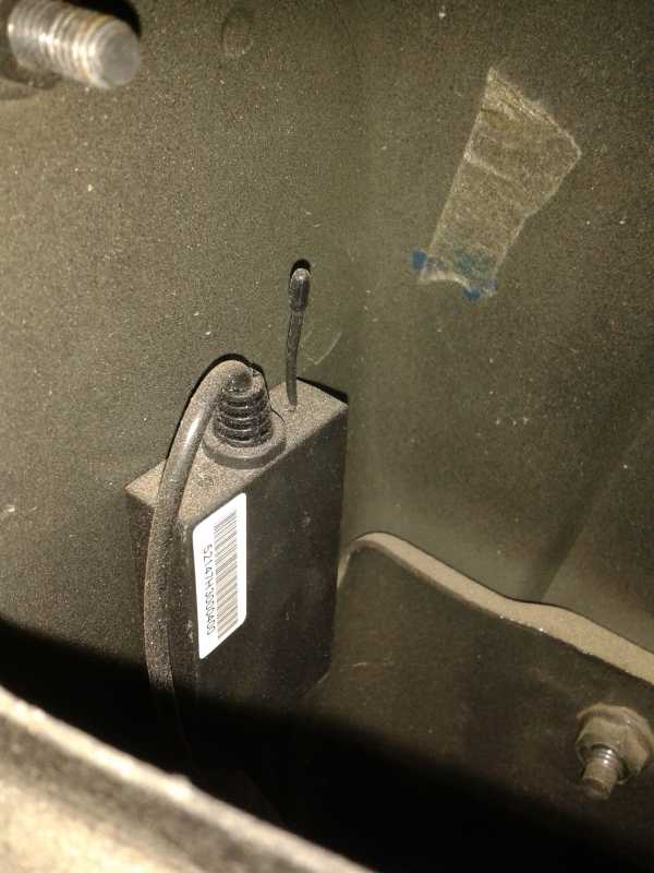

24 Aug 2013 09:27 - 24 Aug 2013 09:28 #29 von m.mehlhose
m.mehlhose antwortete auf Einbau einer Rückfahrkamera
Hallo Leute,
die Sache mit der Rückfahrcam läßt sich doch auch ohne viel Kabelverlegung lösen.
Bei ELV z.Bsp. gibts Cam - Systeme mit WLAN. man brauchts sich nur die entsprechende App aufs Smartfon laden. Ich hab das bei beiden Pu`s und auch in meinem Sharan verbaut.
Den Sender einfach innen an die Karosserie kleben, wo die Rückleuchte sizt.
Eibauzeit: 20 min.
Für nen zusätzlichen Bildschirm ist im T6 ja auch nicht wirklich viel Platz..
Gruß; Mehli
Letzte Änderung: 24 Aug 2013 09:28 von m.mehlhose.
  • Feldie
19 Okt 2013 17:03 #30 von Feldie
Feldie antwortete auf Einbau einer Rückfahrkamera
Hey,
habe es auch verbaut.
WiFi-Kamera
Strom habe ich von der Kennzeichenbeleuchtung genommen, da die Schaltzeit über die Rückfahrleuchten zu lange ist.
Standlicht einschalten, App starten und funzt.
Problem ist nur, wenn ich nach Hause komme, bucht sich mein Smartphone ins heimische WLAN ein. Damit kann ich aber leben
