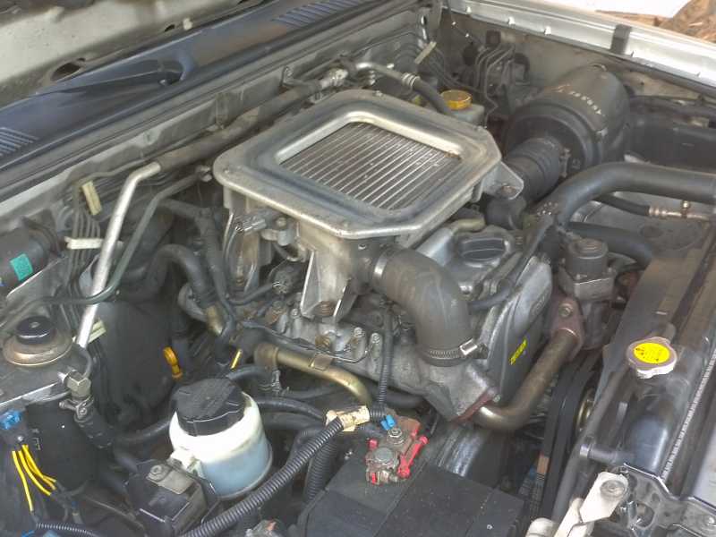

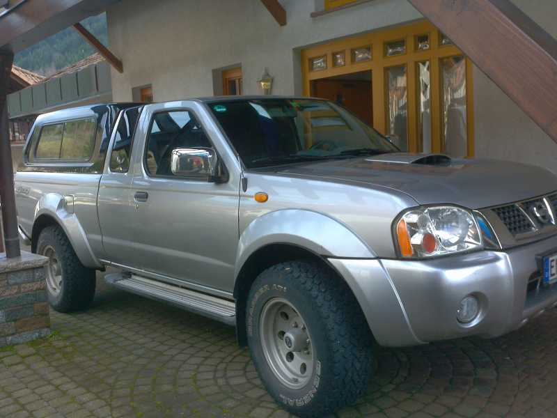

Mein Pickup:
NP300 Off Road 4x4 King Cab mit Navara Ausstattung und Klimaautomatik. Bj.2004' 202.000km.
Ich hab ihn vor 3 Jahren aus Italien importiert und folgendes verändert.
- 16 x 8" Alcoa Felgen mit 255/70 R 16 General Grabber AT
- Road Ranger Hardtop
- PU beschichtete Ladefläche, sehr empfehlenswert!
ansonsten Originalzustand
Schwachpunkte:
-zieht trotz erneuter Spureinstellung (auch) leicht nach rechts...was kann man tun?
- kommt schlecht aus dem drehzahlkeller ....bringt chiptuning was?
Weiß leider nichts über seine Vorgeschichte, wenn ich hier die Horrorberichte lese mach ich mir manchmal Gedanken ob ich ihn noch volltanken soll....
Bin rundum aber sehr zufrieden' brauche um die 9,5 Liter und der Staat will nur 170€ Steuern im Jahr.
Nun noch eine Frage:
Gibt es den NP300 mit verschiedenen 2,5 Liter Motoren? Hatte mir eine genau auf meinen Pickup passenden Racechip besorgt, musste leider feststellen dass ich kein Commonrail Diesel, sondern eine
Verteilereinspritzung habe. Somit habe ich auch kein Drucksensor am Commonrailrohr. Hat jemand den gleichen Motor und eine Möglichkeit gefunden mehr Drehmoment einzuhauchen?
Gruß Marcus

OffRoad-Ranger antwortete auf Erfahrungen mit dem D22
Servus Markus,
dein NP300 hat diesen Motor?
Serie (KW/PS): 98/133
Serie NM: 305
mit elektronisch geregelter Verteilereinspritzpumpe.
Man braucht nicht zwingend eine CommonRail-Einspritzung um die Leistung mittels Elektronik zu erhöhen.
Für den NP300 gibt es sehr wohl eine passende Leistungssteigerung:
Chip (KW/PS): 118/160
Chip NM: 345

Servus Marcus!
also, wenn Deiner schon über 200000 km auf der Uhr hat, dann ist es ja schon fast eine Ausnahme! Viele andere haben das nicht geschafft und deren Motor ist wesentlich früher gestorben...
Vom Chiptuning würde ich bei diesem Motor die Finger lassen, wenn Du mich fragst...

Hallo Road-Ranger,
die Leistungsdaten stimmen. Es ist nur schwierig bei den Herstellern
herauszufinden ob sie den passenden Kabelsatz/Stecker für die Verzeilereinspritzung
anbieten. Die Firma Race Chip ging von einer Commonrail Einspritzung aus.
Kennst du einen anderen Anbieter? Oder kennst du jemand der den gleichen Motor hat, und
eine Leistungssteigerung verbaut hat?
Gruß,
Marcus

vielleicht rührt der Unterschied daher das Du keinen NP300 sondern einen D22 hast. Ich weiß nicht was alles geändert wurde. Vielleicht auch der Motor, der NP300 hat eine grüne Plakette, der D22 hatte soweit ich weiß nur eine gelbe.

Reinhold hat recht. Der 2004er Navara ist ein MD22 mit Verteilereinspritzpumpe. Der NP300 heißt MD22a und hat ausschließlich eine Common-Rail-Einspritzung. Der Rumpfmotor ist der gleiche. Der wird übrigens auch beim aktuellen Navara D40 eingesetzt.
