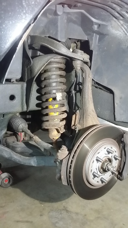

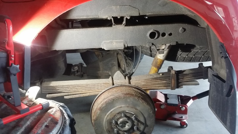

Hej,
mach mal Fotos vom Fahrwerk vorn und hinten.
Auch vom Auto wären hilfreich.
Wenn er schon mit einem OME-Höherlegungsfahrwerk ausgerüstet ist wird es schwierig noch höher zu kommen.

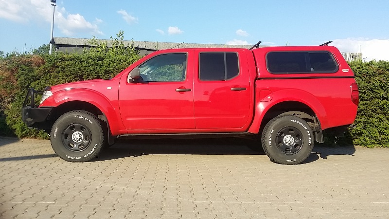

Hej,
wo ist der hinten 10cm höher?
Leer sind die Pickups hinten immer etwas höher, denn die müssen auch eine Tonne laden können.
