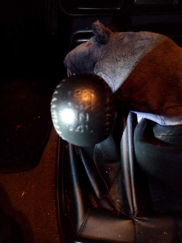

Bommel....du hast ne Ratte im Auto!

Hallo BOmmel,
Wenn Du einen Amarok hättest würde ich sagen alles keine Frage, da hat die Ratte ein Kabel von der Allradsteuerung durchgebissen, der Tastendruck wird nicht uebemittelt...
Aber Din Nissan hat ja einen mechanischen Schalthebel für den Allrad, da ist die Ratte als Sündenbock raus...

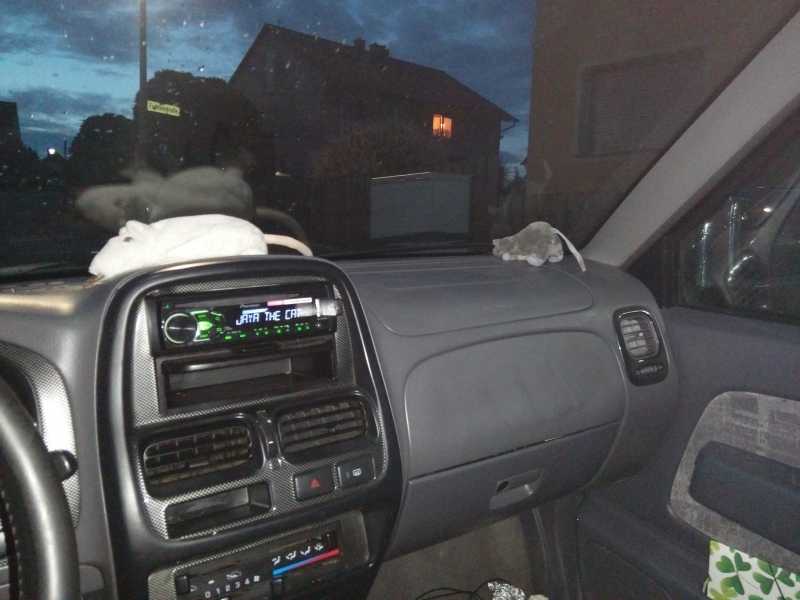

Hallo Bommel,
Finde ich echt
Die Ratten!
