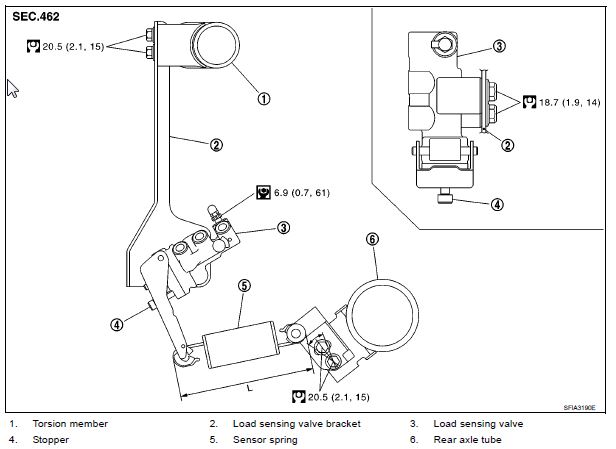

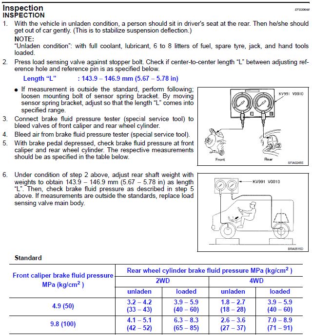

Das Ding ist definitiv vorhanden, und sollte auch richtig eingestellt sein.
sieht so aus:
und wird zumindest mit passendem Werkzeug so geprüft:
Sieht nicht nach viel Einstellungsmöglichkeiten aus, so ein Winkel zum Ausgleich wird also wohl wirklich gebraucht.

Moin!
Hatte das jetzt auch bei unserem Lux als ich die Verstärkungsfedern eingebaut habe. Da lag auch bei der Montageanleitung so eine Anweisung bei den Regler zu justieren und auch wie, stand da. Konnte aber keinen Regler dafür finden?
Wie passiert die Last bezogene Bremsregelung? :ka:
17 Feb 2016 09:31 #13 von m.lo
m.lo antwortete auf Bremsen nach Fahrwerksumbau
Eigentlich ganz simpel mechanisch: höhere Last drück die Ladefläche näher an die Achse. Dadurch wird der Regler zusammengedrückt, erkennt damit "aha, mehr Last hinten" und reguliert die Bremskraft entsprechend.
Bei einer Federverstärung müsste das Ding nachreguliert werden da bei gleicher Last das Heck eben weniger einsinkt, der Regler "denkt" also es ist weniger Last drauf als es in Wirklichkeit ist.
Wie genau der Regler aussieht ist sicher so unterschiedlich wie die Fahrzeuge selbst, da es keine Raketentechnik ist. Angebracht muss er aber da sein wo sich bei Beladung die Distanz ändert, also zwischen Ladefläche und Achse.

...wichtig wäre - wie hoch ist die Bremskraft lt. Prüfstand? Mit einem kN kommt man gerade noch durch den TÜV...

m.lo schrieb: Eigentlich ganz simpel mechanisch: höhere Last drück die Ladefläche näher an die Achse. Dadurch wird der Regler zusammengedrückt, erkennt damit "aha, mehr Last hinten" und reguliert die Bremskraft entsprechend.
Die Befestigungspunkte waren auch da, nur eben kein Regler und wie der funktioniert ist mir auch klar. Nur eben nicht WIE wenn keiner da ist?
Na ab Freitag geht er in die Werkstatt für den kleinen Service. Werde das mal Ansprechen und nachfragen wie es sich verhält.
