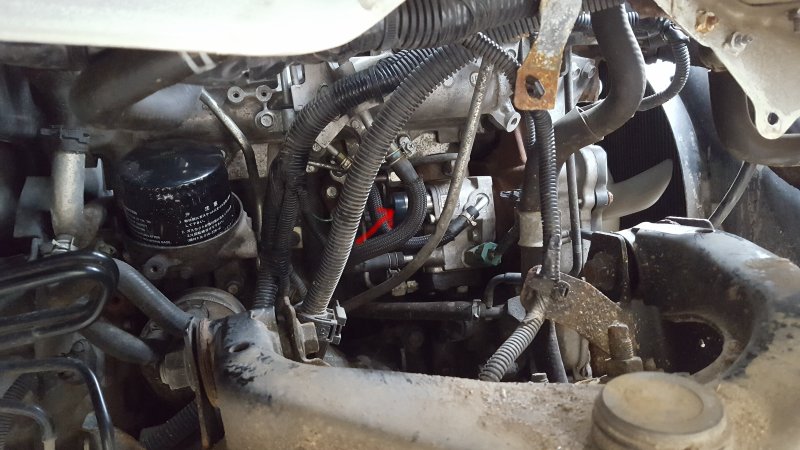

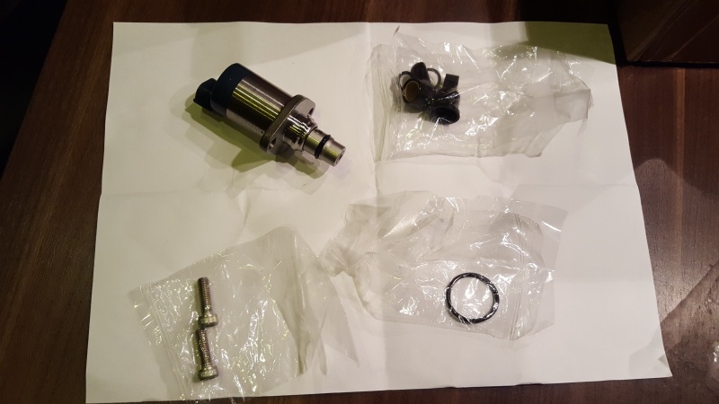

02 Jan 2017 17:01 #29
von 4Wühler
Garderobe für das Grobe
4Wühler antwortete auf D40 Standgasmacken und Leistungseinbruch
wollt mich hier betreffs Spinnereien am D40 nochmal melden.
Der Navara lief lange Zeit problemlos....dann fing es wieder an und wurde zunehmend öfter.
Symptome:
unruhiger Standgaslauf
Motor geht beim auskuppeln aus (anrollen an Kreuzung)
Ruckeln im Teillastbereich
gelegentlich auch mal Notlaufprogramm
springt manchmal beim ersten Startversuch nicht an
Alle Symptome treten sporadisch auf, egal ob Motor warm oder kalt.
Fehlerspeicher:
großes Leck im Kraftstoffsystem (häufig)
Raildruck zu niedrig (selten)
Ja...dann hab ich mich mal wieder belesen, und bin (glaub ich) im Nissanboard fündig geworden.
Erste Maßnahme wäre Dieselfilter wechseln, verusacht auch so Sachen (meiner ist aber erst neu)
Zweiter Übeltäter, auf den die Symptome genau passen, ist ne Fehlfunktion des Saughubsteuerventils (oder Druckregelventil genannt), an der ESP.
Die sollen durch den Bioanteil im Diesel gern mal verharzen....
Beim örtlichen Teilehändler musst ich dann feststellen, das zumindest beim 190PSer zwei verschiedene Ventile verbaut wurden (je nach Baujahr).
Das was ich brauchte war natürlich das teurere...(um die 260€) und nicht lieferbar...war ja klar
Nissan hätte mir das Teil liefern können, für alptraumhafte 480,- Tacken
Habs schlussendlich in England bestellt, für etwa 120,- incl. Versand.
Einbau gelingt gut über die rechte Radseite: Rad ab, Plastikverkleidung im Kotflügel ab...dann sieht mans schon an der ESP. Aufgrund der Schläuche und Kabelbäume trotzdem bissl Fummelei...aber machbar.
Nach Ventilwechsel sollte auch die ESP resetet werden.
Seit etwa 300km noch keine Spinnereien wieder, läuft auch ruhiger im Standgas.
Dann hoffe ich mal, das das nun daran lag. Ich beobachte und meld mich in ein paar tausend km noch mal.
Danke auch an Rene(idealist), er hat mir da auch weit geholfen
Frank
