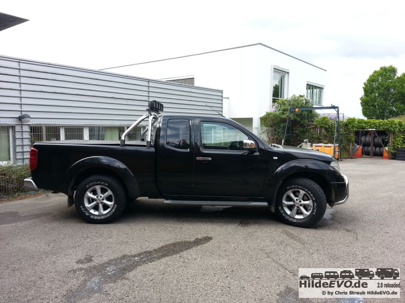

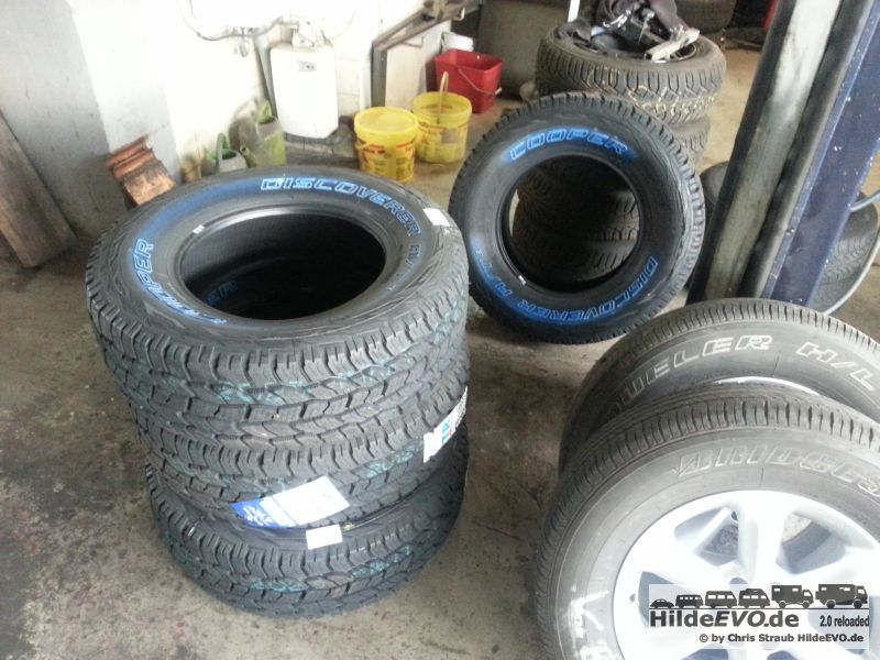

09 Mai 2015 19:21 - 09 Mai 2015 19:27 #14 von HildeEVO

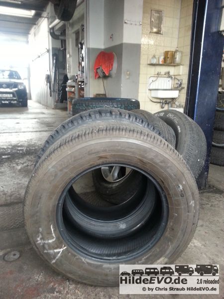

So hab Heute die Keule geschwungen und mal die Räder montiert...
Ich habe noch einen kompletten Satz Sommerreifen mit bekommen und die Felgen somit auf das neuere Design umgestellt.
Leider habe ich das Alu-Material für die Distanzklötze nicht bekommen... :cry:
Die Schrauben habe ich schon da liegen... :freuen:
M10 x 1,25 x 100 in 10.9 für die Pritsche leider nicht verzinkt
und
M12 x 1,25 x 160 in 8.8 für die Kabine verzinkt aus Ebay von einem Lada Händler

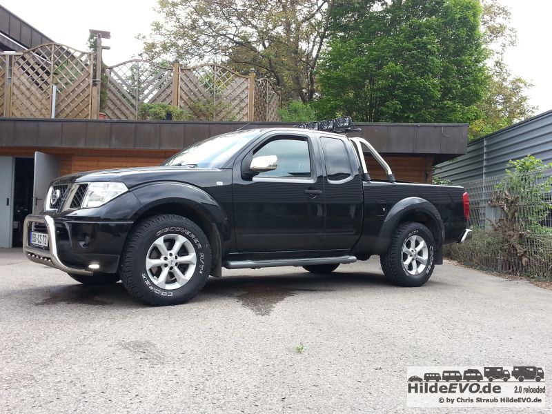

Nächster Step ist eine kleine Folierung und dann der 2" BL
Die Höhe ist knapp 2 cm gewachsen!
Vom Abrollverhalten sind die AT3 schön und beim Wuchten habe ich auch wenig Höhenschlag gehabt! Die ersten 100 km haben einen guten Eindruck hinterlassen...

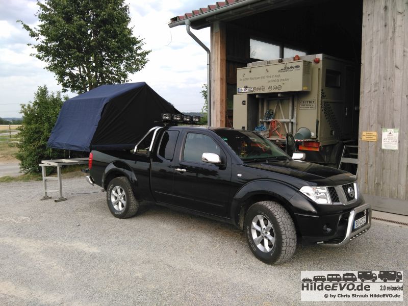

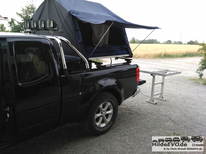

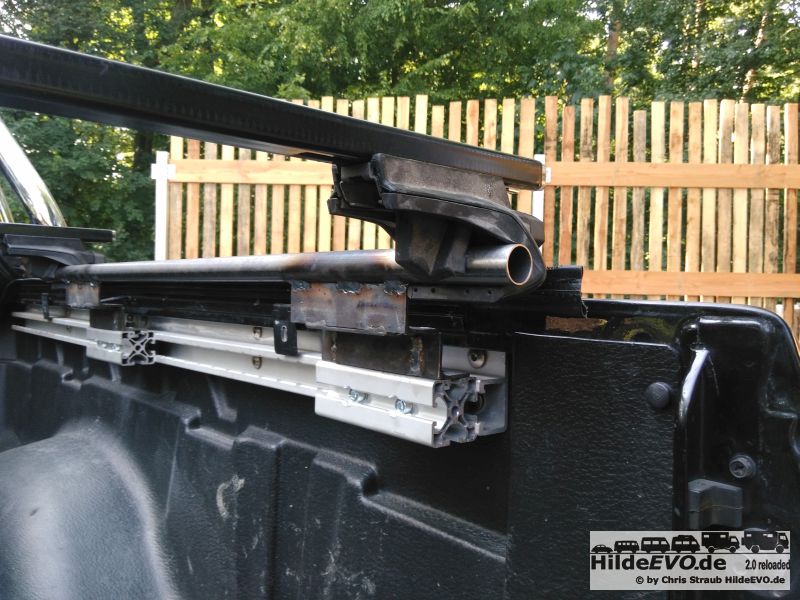

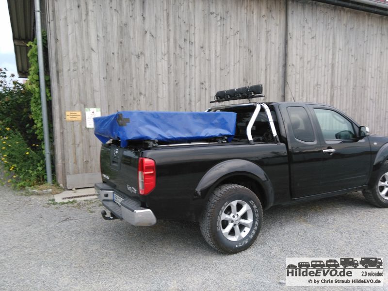

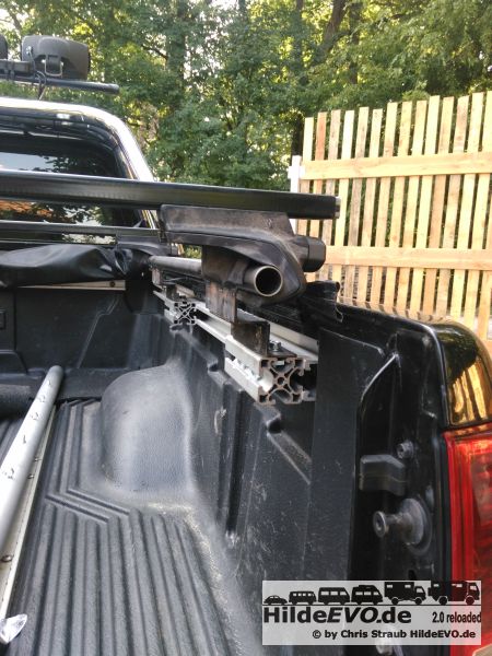

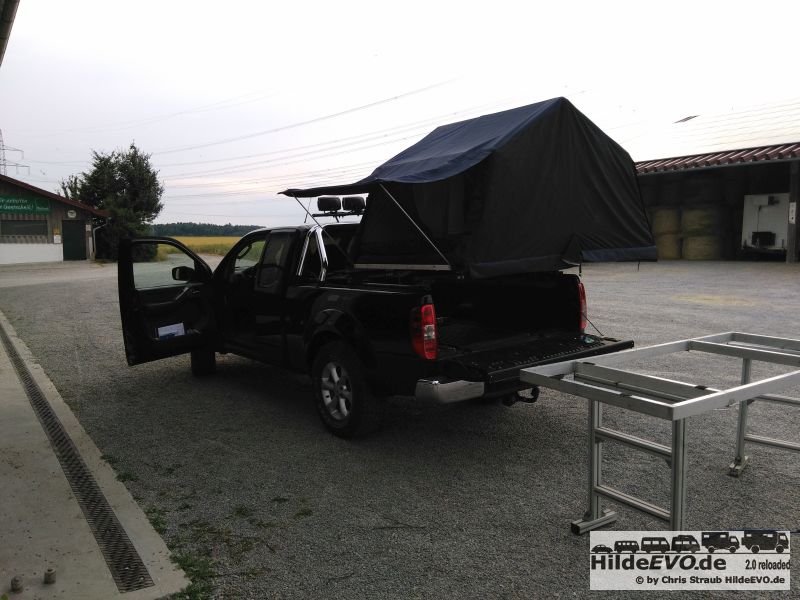

07 Jul 2015 21:47 - 07 Jul 2015 21:49 #15 von HildeEVO
Hi Zusammen,

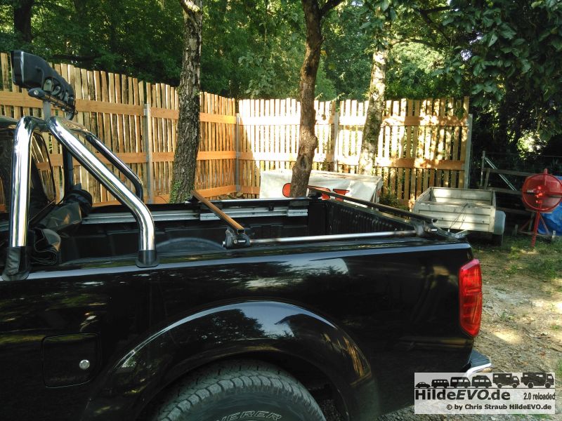

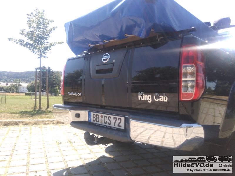

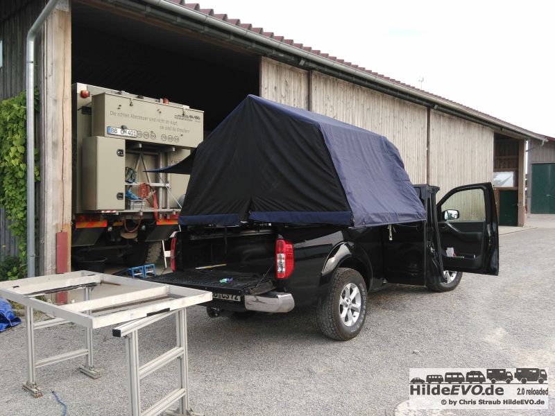

wollte Euch meine neuesten Bastelleien zeigen: Dachzeltadaption auf PU-Pritsche...
Ist noch nicht so schön weils noch zum Verzinken gehr... da muss ich nochmal mit der Flex ran! :blush:
Das Zelt (140 x 220) auf den Thule Dachträgern:
Und in Transportstellung:
Jetzt brauch ich noch ne Möglichkeit das Zelt abzustützen!
Schöne Grüße
Chris

08 Jul 2015 08:20 #17 von m.lo
Mein Dachzelt wird mit der Leiter abgestützt die auf der Seite die ausklappt mit Scharnieren am Zeltboden festgemacht ist. Da das gegenüber von dem großen Scharnier für den Boden ist hat man auch noch einen schön langen Griff um das Zelt mit einer Hand bequem aufzuklappen :)
08 Jul 2015 11:18 #18 von HildeEVO
m.lo schrieb: Mein Dachzelt wird mit der Leiter abgestützt die auf der Seite die ausklappt mit Scharnieren am Zeltboden festgemacht ist. Da das gegenüber von dem großen Scharnier für den Boden ist hat man auch noch einen schön langen Griff um das Zelt mit einer Hand bequem aufzuklappen :)
Hi, meine Leiter gibt es leider nicht mehr!
Zudem ist es jetzt auf einer gut zu händelnden den Höhe...
Grüße Chris

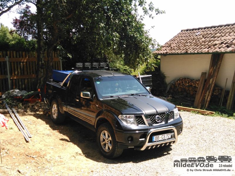

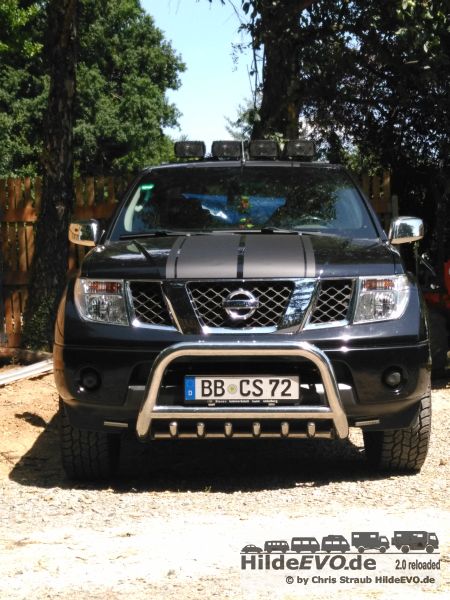

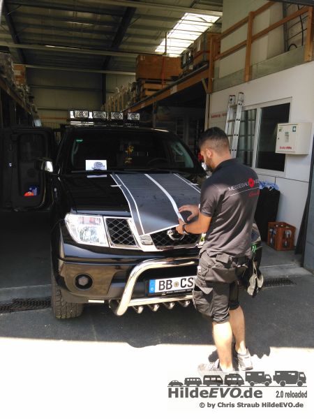

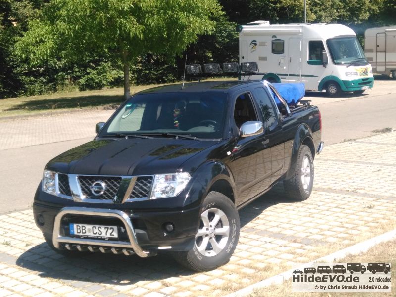

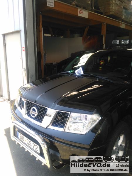

12 Jul 2015 09:48 #19 von HildeEVO
Wieder ne Stufe weiter!!! :freuen:
War bei meinen ehemaligen Kollegen und habe mir Stripes montieren lassen!
Hochleistungsfolie mattschwarz!
Schönen Restsonntag!!!
Grüße Chris

12 Jul 2015 10:29 #20 von JN75
Finde ich genial!!
Muß ich auch haben!! :haben_will:
