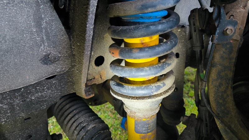

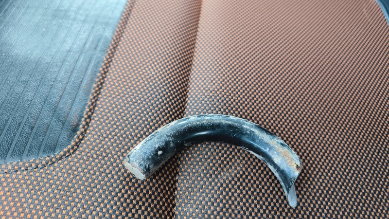

Uns ist vorne links die Feder gebrochen. Die unteren 5 cm sind abgebrochen. Die Frage ist, kann man noch 500 km fahren?
mfg Uwe

theoretisch kann man noch fahren. Wie sieht das innen aus? Schleift irgendwo was? Wie sieht es optisch aus, halbwegs gerade? Solange die Rennleitung Euch nicht raus winkt, ist alles OK. Wenn doch, dumm stellen, es hat da vorhin einen kleinen Knacks gegeben, wir fahren auch gleich in die Werkstatt, etc.

Nein es schleift nichts am Stoßdämpfer

Da die Feder so nicht rausfallen kann, ist das problemlos. Bei gefühlt 1/3 fehlender Windung steht das Auto vermutlich nicht mal schief....
Weiterfahren und zuhause 2 neue Federn einbauen.
