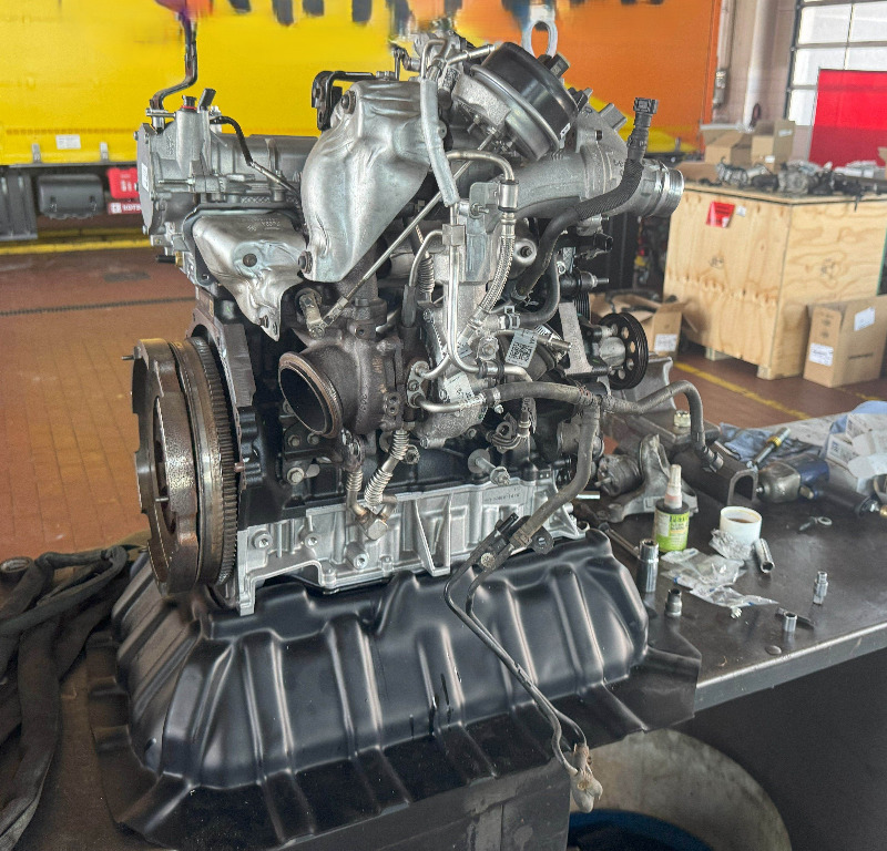

So, weiter geht´s...
hatte grad mal was wichtigeres zu tun...
Motor ist drin und läuft.
Man merkt dem Fahrzeug aber an das man den im Werk ohne Karosse zusammenbaut
Das ich die Vorderachse und die Lenkung nicht ausgebaut habe hat die Sache nicht einfacher gemacht...
Naja, egal.
geht gleich weiter, Bilderlimit
Naja, egal.

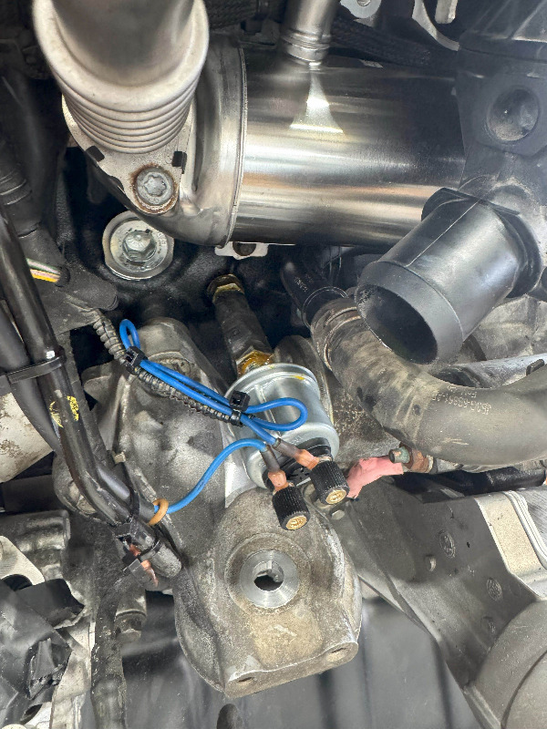

Erstes Bild ist Versuchsaufbau zum ersten durchölen, Motor war trocken wie die Sahara...
erstmal 30 Sekunden mit Anlasser ohne Injektoren drehen lassen.
Das der Motor evtl. ein Problem mit dem Ölansaugen nach Ölwechhsel hat kann ich nicht nachvollziehen.
Der Öldruckschalter hat nach unter einer Sekunde geschaltet.
Das zweite Bild ist Sonderausstattung, ich hab jetzt ne Öldruckanzeige
Den Öldruckgeber einzubauen war bissl tricky, da ist echt kein Platz
Aber mit Adaptern und Schweißen hat es funktioniert.
Hab jetzt nen neuen Motor, Injektoren, AGR/EGR, Zentralausrücker der Kupplung. Alt ist eigentlich nur noch Turbos, Wasserpumpe, Lichtmaschine. die wurden aber ja in den letzten 30000km alle schon mal getauscht.
Grüße frankie
