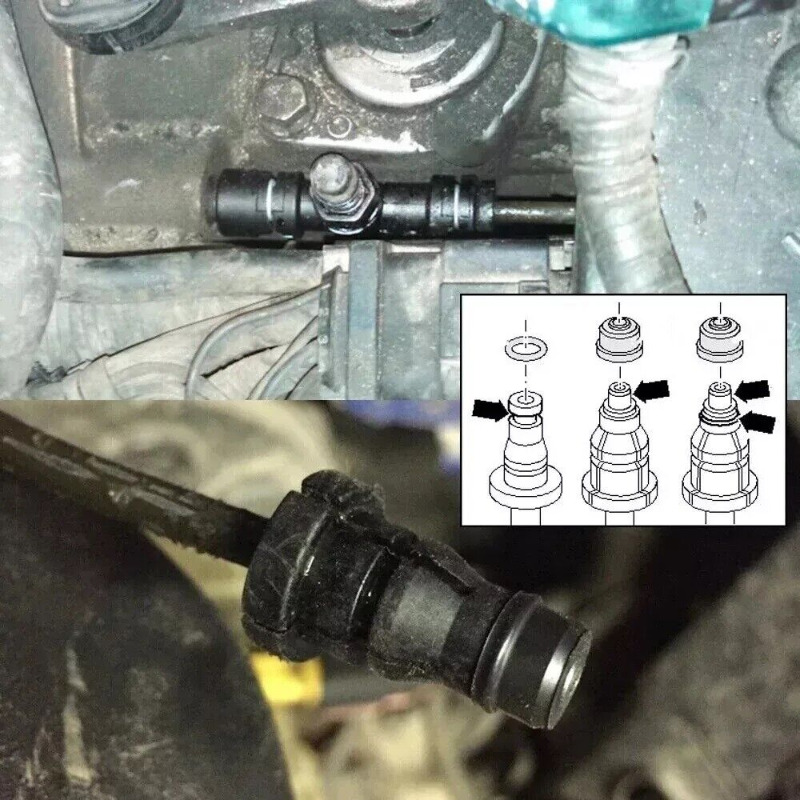

Moin Gruppe,
nachdem mein Ranger den Druckpunkt der Kupplung verloren hatte, habe ich erstmal das System entlüftet. Die Maßnahme hat auch erstmal die Symptome beseitigt und ich war best zufrieden. Die Freude hat drei Wochen gehalten, dann fing der Druckpunkt wieder an zu wandern. Also nochmal entlüften-viele Bläschen-konnte keine vergessene Luft vom ersten Mal gewesen sein. Danach ist dann das Intervall der Störungen kürzer geworden, nach einer Autobahnfahrt von 120 km, ohne viele Schaltvorgänge, war dann das Pedal ohne Gegendruck....im 6. Gang die Ausfahrt und dann mit ordentlich Stirnschweiß bis auf den Hof gekommen-Jetzt musste mal ernsthaft gesucht/repariert werden.
Alle Leitungen und Verbindungen waren trocken-Kupplungsgeberzylinder auch....der erste Gedanke war dann "Nehmerzylinder- Getriebe raus- teuer und kostet Freizeit!
Nachdem sich die Emotionen wieder verabschiedet hatten, folgte dann die Analyse und der Ausschluss der Fehlerquellen:
- Bremsflüssigkeit erneuert um Wasser im System und Dampfblasenbildung auszuschließen KeineVerbesserung nach Probebetrieb.
- Geberzylinder ausgetauscht KeineVerbesserung nach Probebetrieb.
- Austausch Kupplungsadapter (FORD RANGER T6 MK3 Kupplungsadapter 2184405 AB39-7C560-AC) Große Freude! Störungsfreier Probebetrieb bis heute!
Anschließend habe ich das defekte Teil auf den Seziertisch gelegt und untersucht. Letztendlich hätte der Austausch der Dichtungen am Kupplungsadapter völlig ausgereicht. Die Dichtstellen waren nicht mehr vakuumdicht, beim Loslassen des Kupplungspedals wurde immer etwas Luft ins System gesaugt. Durch die höheren Temperaturen (Getriebe) bei Autobahnfahrt wurde der Vorgang noch begünstigt...
Die Dichtungen/ Verbindungen für die Kupplungsleitungen sind bei vielen Herstellern identisch und kompatibel. Gibt`s bei EBAY unter dem Suchbegriff "Dichtungssatz Rohrleitung Kupplung 1K0798741" für schmales Geld.
