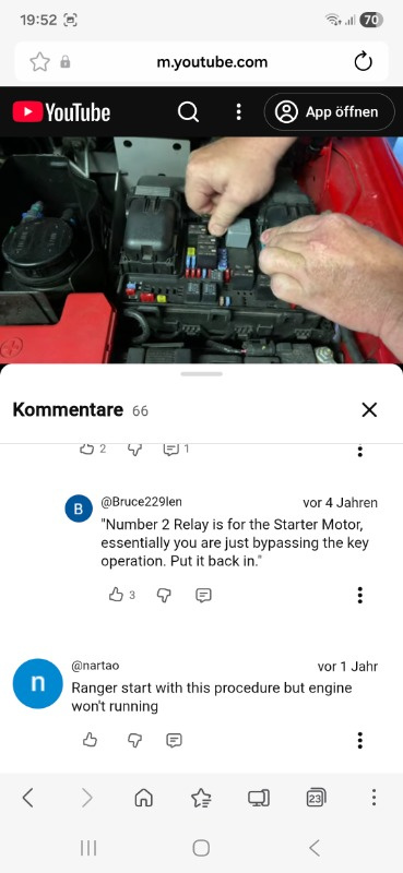

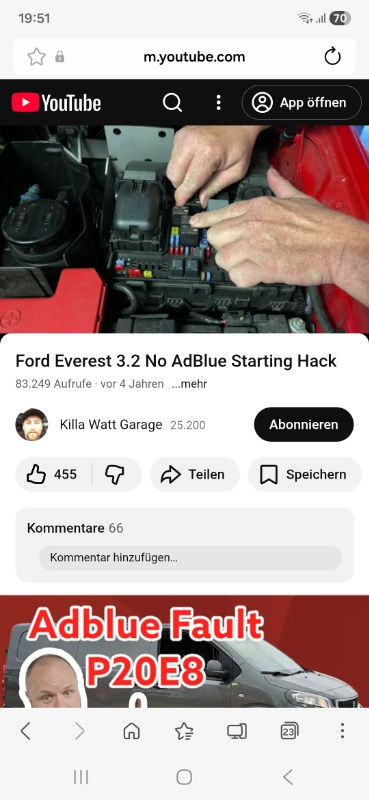

SirTobi antwortete auf Führt ein reiner AdBlue Heizung Fehler zu Motorstart Sperre?
Anbei das Foto aus dem entsprechenden Youtube Video, das kannst du unter dem Titel dort finden.

AntonM antwortete auf Führt ein reiner AdBlue Heizung Fehler zu Motorstart Sperre?
Vielen Dank für das Video.
Damit ist auch klar, dass das Relais äußerst fest steckt und man ordentlich anpacken muss um es rauszubekommen.
