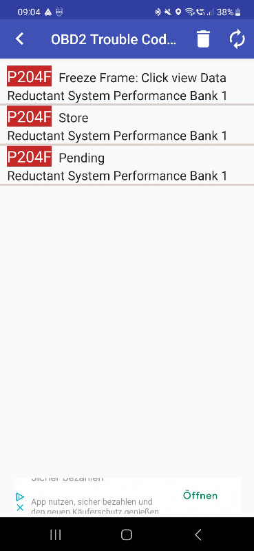

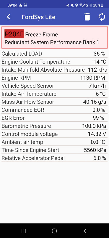

wer kann mir helfen? Mein Ranger hat seit letzter Woche folgendes Problem.
Von jetzt auf gleich Motorkontrollleute. Ich bin in letzter Zeit viel Kurzstrecke gefahren.
Über die Forscan App den Fehler ausgelesen P204F (siehe Foto)
Fehler gelöscht, war dann auch erstmal für 2x 32,km weg... dann wieder gekommen. Mit Fehlermeldung weiter gefahren, auf der Autobahn kam dann irgendwann noch die Partikelfilter Lampe und die Meldung Fehler im AdBlue System und kein Start mehr in 782 km.
Im Forum und in der Facebookgruppe habe ich verschiedene Ursachen gefunden, durchgescheuertes Kabel, AdBlue Heizung defekt, AdBlue Pumpe defekt und und und...
Hat jemand eine Idee was es am wahrscheinlichsten ist? Wie kann man den Fehler eingrenzen, wo sollte ich zuerst schauen.
An Software für die Diagnose habe ich aktuell nur die Forscan lite App.
