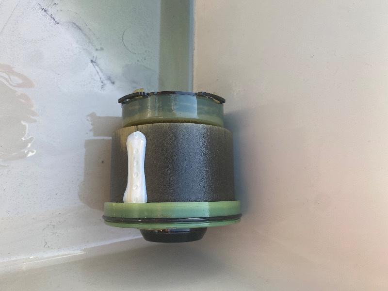

Die Lösung war wie vermutet der Dieselfilter..
Alle Fehler im Speicher waren nur Folgeerscheinungen
Meine Werkstatt und der gesunde Menschenverstand hatten recht.
Wir waren noch am Freitag in einer Ford Werkstatt, der wollte den Filter nicht wechseln wegen der Fehlermeldung mit dem oberen Öldrucksensor….
Jedenfalls am Samstag in Leon noch einen Filter gekauft
Am Nachmittag auf der Autobahn stehen geblieben, mit Müh und Not im 1. Gang eine Ausfahrt erwischt.
ADAC Pannenhilfe über die App mit automatischen Standort angefordert, keine 5 Minuten später Rückruf und Abklärung der Details. 30 Minuten später kam der Pannendienst mit Isuzu Pick up
Ich Konnte natürlich nicht warten und hab in der Shell Tanke Wanne gekauft, YouTube Video nochmal angeguckt und den Filter selbst gewechselt, 10 Minuten, als ich fertig war kam der super freundliche Pannenhelfer, mit Google Übersetzer kommuniziert
Er war der gleichen Meinung und hat noch diverse Fehlermeldungen gelöscht und Systemabfragen gemacht wie Raildruck und Sättigung Partikelfilter ( weniger als 1% nach 45 tkm ) z. B. Servicebericht geschrieben damit er sein Geld bekommt..
Jedenfalls hat er wohl den gleichen Filter im Isuzu und wechselt den alle 15tkm zusammen mit dem Öl.
Über unsere vorgeschriebenen Wechselintervalle beim Kraftstofffilter und Öl hat er nur den Kopf geschüttelt..
Nachdem es schon Nacht wurde übernimmt der ADAC die Übernachtung im ebenfalls angrenzenden Autobahn Hotel..
Jedenfalls hab ich 3 Filter heute bestellt, werde einen immer dabei haben und alle 2 Jahre oder 20tkm den wechseln.
Anbei ein paar Fotos
Tom
