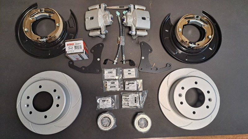

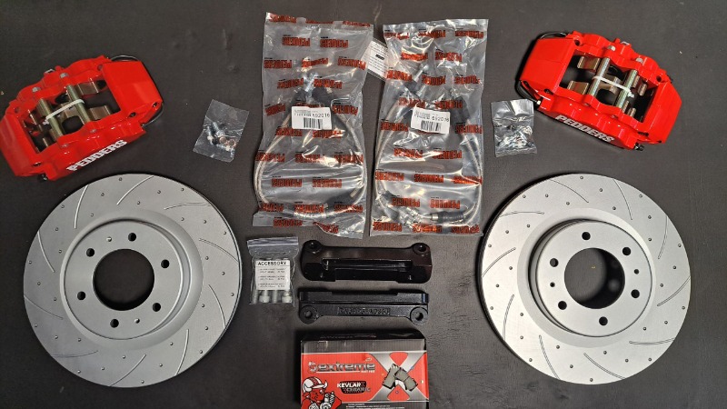

Hallo zusammen ,
Wollte mal fragen ob jemand von euch, bei seinem Ranger eine Umrüstung auf Pedders Bremsanalage durchgeführt
hat. Bin seit meinem Kauf 2015 unzufrieden mit der Bremswirkung, vor allem wenn ich mit meiner Kabine im Urlaub bin.
Auf Korsika sind mir sogar schon mal neue Bremboscheiben verglüht.
Habe mir dann aus England von einem Sportbremsen-Hersteller eine 6-Kolben-Anlage installiert mit 356mm Scheiben.
Hat super funktioniert, war aber illegal und nach 2 Jahren sind die Bremssättel undicht geworden, aber nicht nur die Kolben, sondern die Sättel selber.. Eine Instandsetzung laut Hersteller war angeblich nicht möglich..Also zurück zur Serie,aber mit Stahlflexleitungen.
Leider bin ich trotzdem noch unzufrieden und spiele mit dem Gedanken auf das komplette Set für vorne und hinten von Pedders umzubauen. Vielleicht hat das ja schon einer hier im Forum.
Würde mich über ein Feedback freuen.

Wollte mal mitteilen, dass ich endlich die Entscheidung für eine Bremsanlage getroffen habe. Der Einbau gestaltete sich zwar an der HA etwas schwieriger, aber war zu schaffen. Mein Fazit: wirklich extreme Veränderungen der Bremsleistung vor allem merkt man es mit aufgesetzter Wohnkabine.
Bin gerade auf Korsika und gebe ein Feedback dazu, wenn ich im Landesinneren die Serpentinen unsicher mache.
