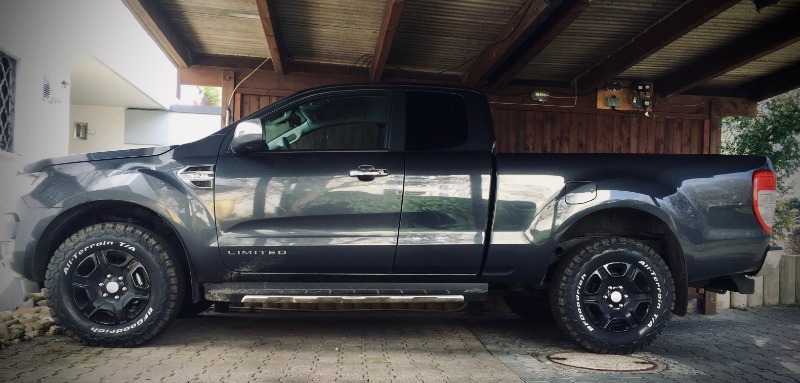

Hallo Stevo,
ich fahre auf meinem Wildtrak originale Limited Felgen mit 265/70R17 Reifen.
Also ich beim TÜV wegen der Eintragung nachgefragt habe hat der Prüfer in ihrem System ein Vergleichsgutachten dazu gefunden. So stand der Eintragung nichts im Weg.
Er war ein kleine Probefahrt zur Tachoüberprüfung notwendig. Ich bin gefahren und der Prüfer hat mit einem GPS Gerät gemessen.
Habe allerdings noch eine 50mm OME Fahrwerk und 23mm Spurplatten verbaut.
Die Reifen werden aber auch ohne Höherlegung eingetragen.
Claus

Hallo Claus,
vielen Dank für deine Rückmeldung! Dein Ranger sieht top aus. Die 50mm Höherlegung kommen bei mir auch noch rein

Hallo zusammen
Gibt es zu der Kombi original Felge (gleiche wie auf dem Foto von monty) und 265/70/17 eigentlich was brauchbares neues ? Würde mir auch gern die Kombi drauf ziehen ? Aber irgendwie findet man keine Hinweise ob das jetzt so einfach geht ? Bei der ersten Anfrage bei einem Prüfer nur Schulter zucken ?
