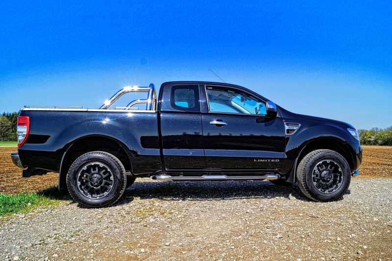

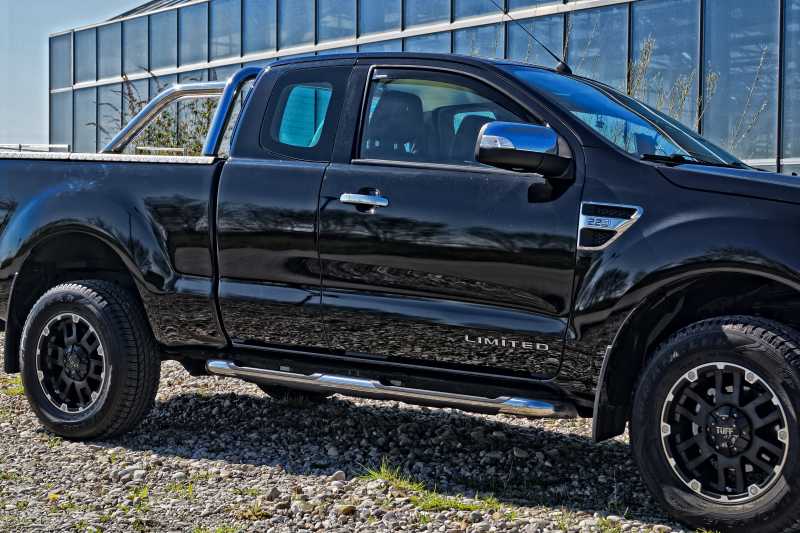

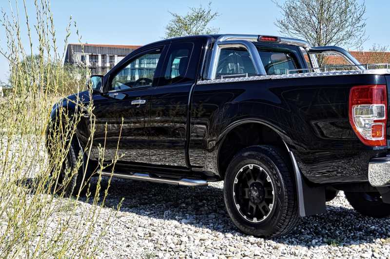

die Reifen sind :
265/65R17 112H Goodyear Wrangler HP M+S, All Weather.
die waren auf den Original Felgen mit ET55.
Die neuen Tuff haben ET25 und somit sind die Räder auf der Achse 60mm breiter.
SO MUSS ES SEIN !

Genau...Gutachten wird diese Woche erstellt und dann zur Zulassungsstelle und in den Fahrzeugschein eintragen.huskymann71 schrieb: wie hast du das mit dem eintragen gemacht,sind die felgen mit gutachten?

@ Winni: Die Felgen sehen wirklich sehr gut aus, gefällt mir!!!

Sieht ganz nett aus, aber nicht zu 100% mein Fall.
Was für eine Traglast haben die Felgen denn?

JN75 schrieb: Ach geht noch mehr, habe ET8.
Hi Jens,
na bei Deinen neuen Pocket Fender Flares hast Du ja nun auch Platz genug.
