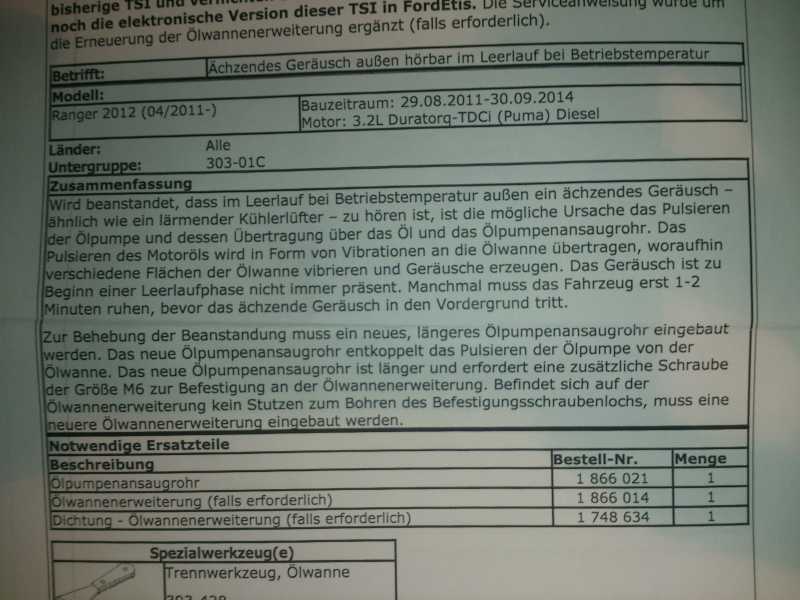

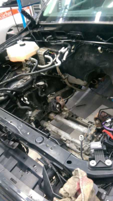

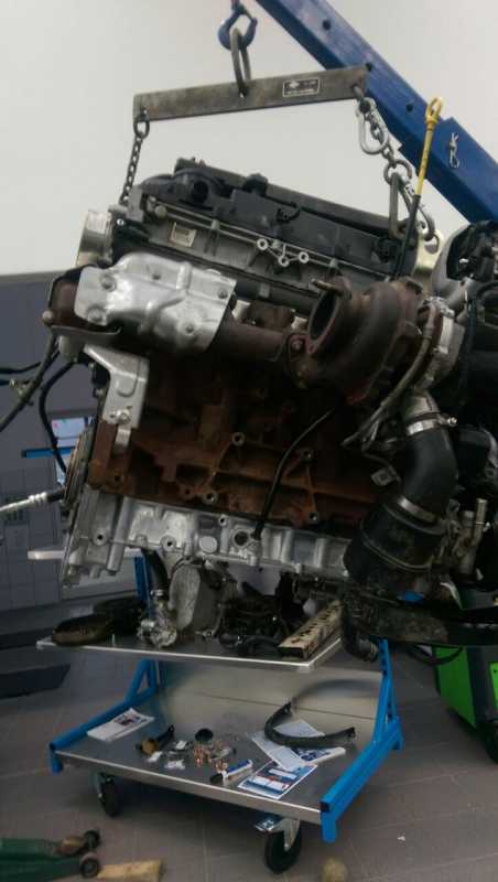

Hallo Leute
So Morgen kann ich meinen Grossen wieder holen beim FF.
Hatte nach der letzten Inspektion im Leerlauf ein komisches Geräusch festgestellt, bin dann wieder zum FF und habe ihm das Geräusch mal vorgeführt.
Daraufhin fanden wir bei Ford Etis einen Rückruf zu diesem Thema.
Tja und da stand Motor raus.
Also der Titel des Rückrufs lautet: Ächzende Geräusche aussen hörbar im Leerlauf bei Betriebstemperatur.
Betrifft alle Modelle mit .3.2L Duratorg-TDCI
Bauzeitraum 29.08.2011-30.09.2014
Bin ja mal gespannt, ob das Geräusch danach weg ist.
Wollte es zuerst nicht machen lassen aber Ford Schweiz und Köln haben gesagt wenn es ein Rückruf gibt, muss ich es machen lassen, wegen der Garantie.
Das Geräusch war ja nicht immer da und defekt war ja eigentlich nichts!!!!!!!
Mein FF hat auch nur den Kopf geschüttelt, aber was will man machen.
Habe hier noch ein paar Fotos und den genauen Text des Etis Formulars vielleicht interessierst es oder hilft jemandem weiter.
Wünsche ein schönes WEK.
Grüsse aus der Schweiz

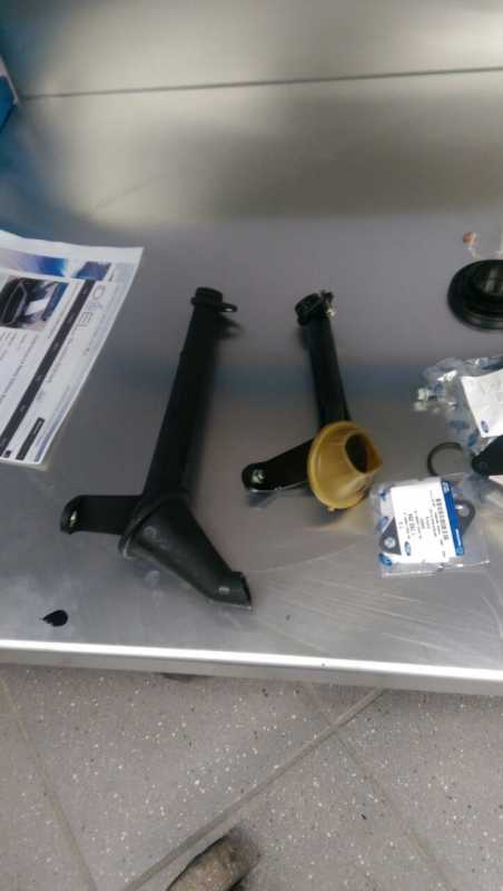

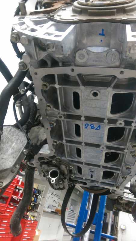

Hallo zusammen
Also alles wieder drin und es funktioniert auch wieder alles.
Und das Geräusch ist auch weg
schauen wir mal ob es auch so bleibt
aber sollte ja eigenlich.
Grüsse aus der verschneiten Schweiz
Kurt
PS. Dieses Steigrohr (Ölansaugung) wurde getauscht und die Zwischenplatte zwischen Motor und Ölwanne.
Kurt
