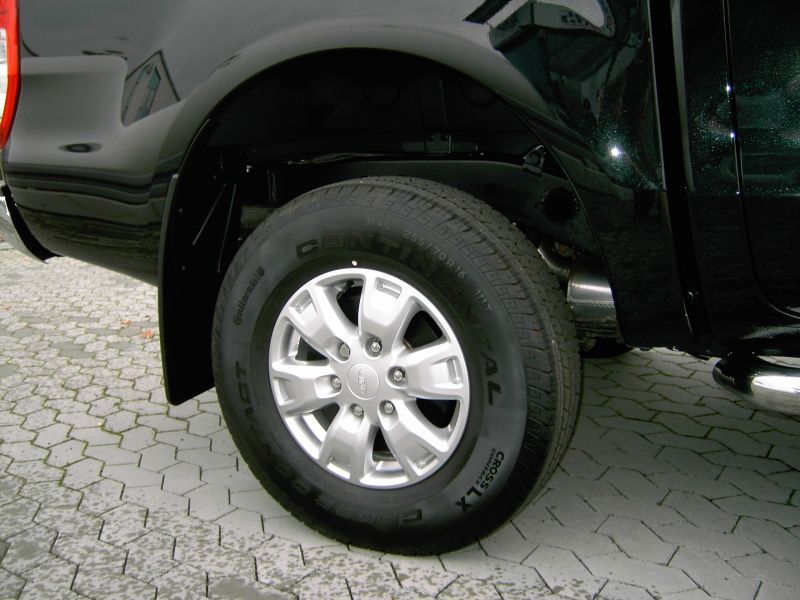

Hat jemand den Ranger mit AT reifen ausgeliefert bekommen , in der broshuere steht das so.
12 Nov 2012 19:00 #94 von U Corsu
U Corsu antwortete auf Welche Winterreifen
Moin, für Ford D ist der Conti CrossContact LX ein AT :roll:
In ZA und Australien wird der Wagen Zt. mit CrossContact AT ausgeliefert,
in Agentinien mit dem Pirelli Scorcpio AT.
Aber wir brauchen ja auch keine Diffsperre :lol:
Stephan
12 Nov 2012 19:12 #95 von ranger xlt
ranger xlt antwortete auf Welche Winterreifen
sind AT reifen definiert , ford kann doch nicht für conti entscheiden was ein at reifen ist und wie sieht es aus wenn in der broschuere steht das er mit einem at ausgeliefert wird
12 Nov 2012 19:45 #96 von U Corsu
Schau mal in das Prospekt, da steht irgendwo das Technische
Änderungen und Abweichungen vorbehalten sind.
Und der LX ist ein AT, allerdings ein 90% Strasse und 10% Gelände
AT...
Ford Deutschland sieht die Zielgruppe hier ganz klar Onroad, als
modischer PickUp mit möglichst viel Ausstattung und Komfort, da sind
Reifen die bei 120 Km/h ein wenig lauter werden nicht so das Optimum.
Wenn Du vernünftige Reifen haben willst dann gleich nen Tacken höher
und schauen welcher AT für Dich in Frage kommt.
Man kann ja auch mal rumfragen...
Das ist allerdings ein wenig mehr Glauben als Wissen da die meisten Leute
max. drei oder vier verschiedene Reifen ausprobiert haben.
Und leider ist die Auswahl an Reifen hier in Deutschland nicht wirklich groß,
zumindest verglichen mit den USA.
Stephan

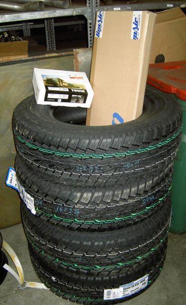

12 Nov 2012 22:40 #97 von BigPit
BigPit antwortete auf Welche Winterreifen
Meiner stand bis heute Nachmittag auch noch auf den Conti´s mit denen er letzte Woche angeliefert wurde.
Jetzt hängt er schon ohne Räder in luftiger Höhe auf der Hebebühne und trocknet sich die frische Holraumkonservierung, mit der er von unten und überall geteert und gefedert wurde. Die Serienfüße kriegt er anschließend nie wieder drauf.
Morgen gibts die 30mm Spurplatten und Toyo open Country A/T
