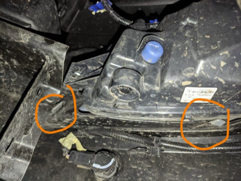

Klasse. Das sind doch mal hilfreiche Bilder und Hinweise.
Wo wir gerade beim Teile abbauen sind:
Die Nebelscheinwerferblenden sollen laut Forum hier mit 3 Klipsen und einer Schraube befestigt sein? Bei meinem Ranger 2018 MY habe ich bis jetzt nur die zwei finden können. Habt ihr da zufällig auch noch einen Tip?

...sind wohl die,wie im Bild.
Von vorne gelöst oder von hinten?

hecl antwortete auf Ladeklappe - Gehäuse Rückfahrkamera
Man kommt von unten an die Nasen dran.
Dann kann man die Drücken und den Rahmen nach vorn raus schieben

Geschafft

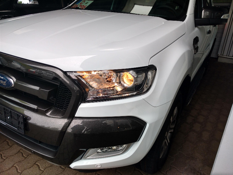

So, Ausbau der Blenden hat super geklappt mit den Hinweisen. Nach 5 min waren beide Seiten ab. Jetzt sind die Blenden schwarz!

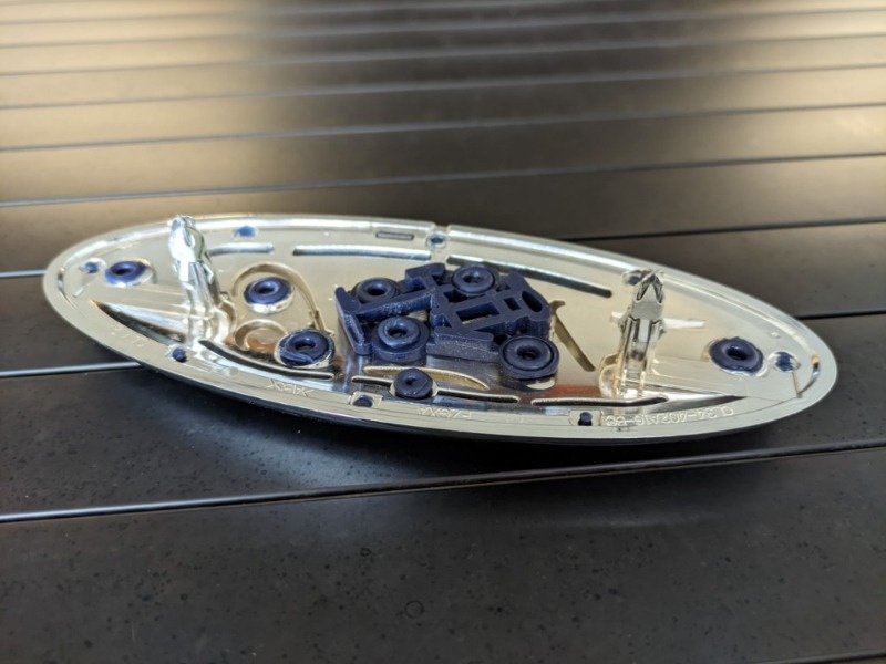

hecl schrieb: Also wenn Du noch die hast ??
Dann sehen die von hinten so aus
