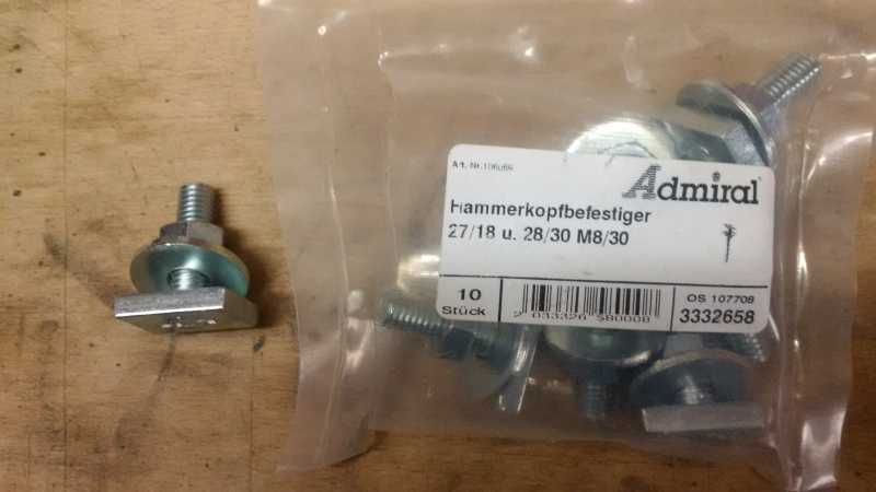

Hallo Mario
Also die M8 ? Passen die wirklich in die Nut??

DANKESCHÖN na dann werde ich mal was bestellen.
hecl antwortete auf Halter für die originalen Laderaumschienen ?

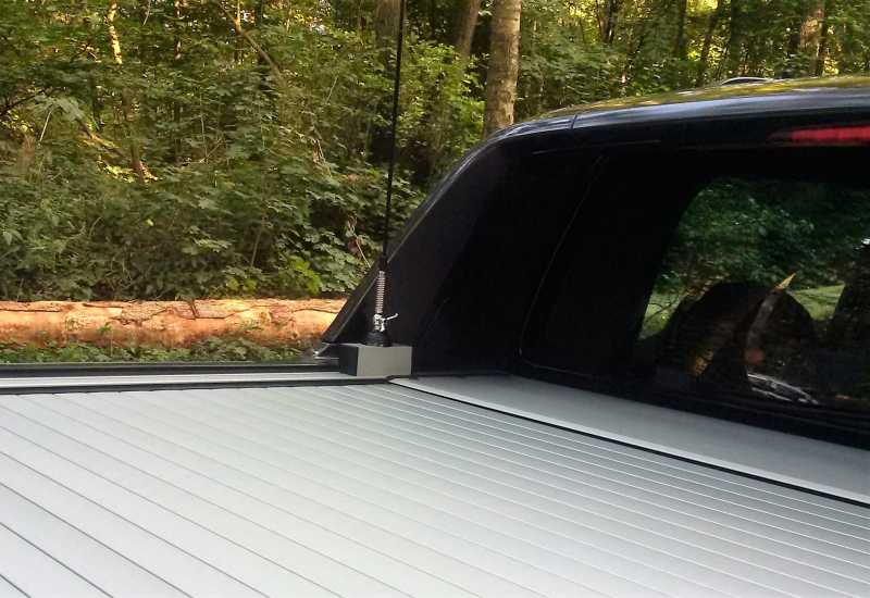

Da Ranger OD hier offensichtlich nicht mehr aktiv ist, heut meine Frage an hecl.
Hast Du das auch inzwischen so realisiert ? Würde auch Geren eine CB-Antenne montieren. Loch ins Dach scheidet aus, Magnetfuss ist mir zu umständlich und beim Sportbügel weiß ich nicht wie ich da von innen rankomme und was für ein Material das überhaupt ist.
Aber auch bei Montage an der Nut des Mountain-Top - wo geht man mit dem Kabel in die Kabine?

Wenn du die Rückenlehne vorklappst und die Rückwandverkleidung beiseite nimmst, solltest du im unteren Bereich auf der linken Seite eine Durchführung finden. Der komplette Stecker einer vorkonfektionierten CB-Antenne geht da nur schwerlich durch bzw. es wird dann spannend, das dicht zu bekommen. Am besten ist es, wenn man die Gummitülle nur etwas anpiekt, nur das Kabel der Antenne durchschiebt und dann im Anschluss den Stecker mit dem Kabel verlötet. Aber das birgt auch wieder gewisse Risiken für den Empfang, wenn es nicht richtig gemacht wird.

Danke für die rasche Antwort. Das schaue ich mir am WE mal genauer an. Löten kann ich, auch PL-Stecker. Ansonsten habe ich auch aufpressbare Stecker mit entsprechender Zange. und Wangeneinsätzen.
