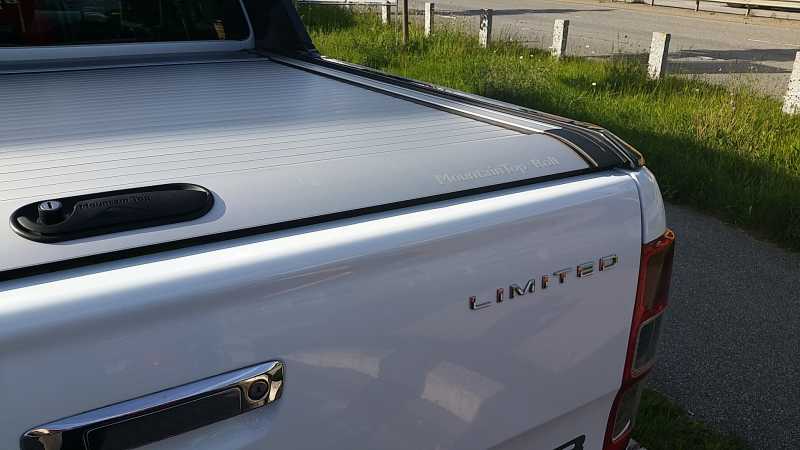

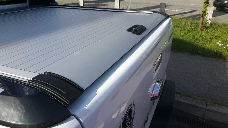

Hallo Rodja,
die Höhe scheint zu stimmen, das Rollo muss nur weiter nach hinten versetzt werden durch die Wölbung der Schloss - Lamelle wird der Spalt kleiner. Die Abläufe befinden sich jeweils von innen in den Ecken.
Gruß Wilfried
Gruß Wilfried

ich bin der Sache mal auf den Grund gegangen. Der freundliche Mechaniker hat die seitlichen Führungsschienen zu hoch verschraubt im hinteren Bereich. So konnte ich mit dem Finger hinten zwischen Rollo und Heckklappe durchgreifen.
Das haben wir jetzt grade selbst korrigiert. Jetzt schließt auch die Gummilippe unten hinten auf der Heckklappe ab. Sieht jetzt schon besser aus. Hat zufällig noch jemand Fotos vom Heck des Rollos?
Die Abläufe werden aber nicht durch die Wanne gebohrt oder?
Die Befestigungen vorne und hinten sind ja auch fest vorgegeben, da kann ich auch nichts mehr nach hinten schieben.
Rodja
Rodja

Hallo Rodja,
ein Teil der Rollohalter hat Lang - Löcher.
Soweit ich mich erinnere entwässert das Rollo unter die Wanne. (Leider).
Ich kann auch nicht nach schauen die Karre ist gepackt.
Der Berg ruft
Wilfried
Der Berg ruft
Wilfried
