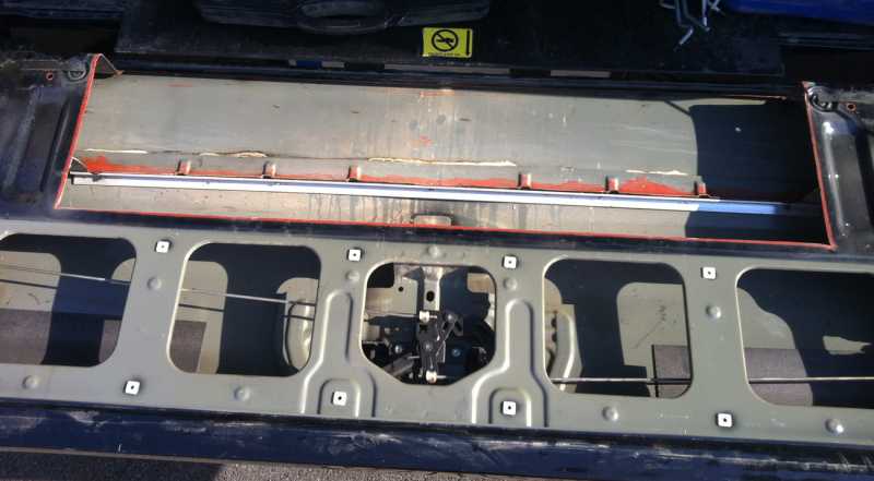

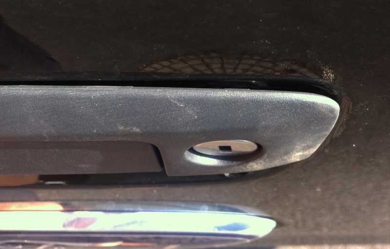

Das Schloss an der Heckklappe steht auf einer Seite etwas vor, was mich dazu brachte die Plastikabdeckung zu demontieren.

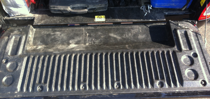

Damit die Ladefläche länger wird wurde bei den at-Rangern eine kleine Modifikation vorgenommen.
soweit so gut.

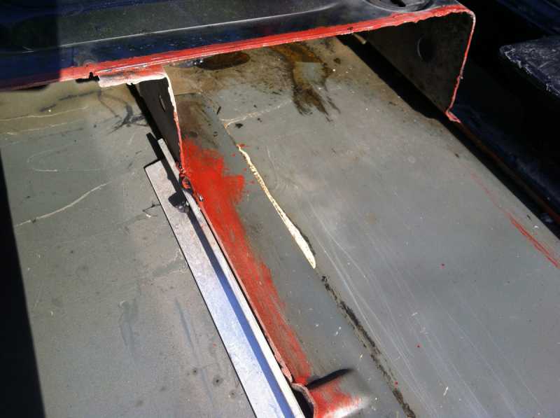

Der Schrecken wartet erst nach dem abnehmen der Abdeckung. Da wurde wohl ein ganzes Stück raus gebissen! Abgesehen davon dass da keine Feinmechaniker mit liebe zum Detail am Werk waren, fehlen für die Stabilität der Klappe wichtige Blechteile.
Jetzt drückt das Gewicht das in der Mitte auf der offenen Klappe ruht direkt auf das Schloss. Kein Wunder das dieses vor steht.
Jetzt bin ich am überlegen wie ich damit umgehen soll. Am liebsten würde ich mir vom Händler eine neue Klappe abholen gehen...
soweit so gut.

hi flo,
die sinnigkeit bleibt auch mir verborgen - gehts da vllt um ein paar cm ???
zumindest scheint da eine schicht rostschutz auf den schnittstellen drauf zu sein...
wegen neuer heckklappe -> das wird wohl teuer....ich wuerd wohl eher 2k-kunstmetall zum fixieren vom schloss verwenden
mfg J

Anscheinend ging's wirklich nur um die paar cm. Ich freu mich ja auch über die LKW Zulassung, der Trick ist ja gut, aber! ... Wie das gemacht wurde finde ich daneben. Bin mir noch nicht sicher ob ich es selbst verstärke und den Kunststoff austausche oder ob ich beim Händler beschweren gehe...
