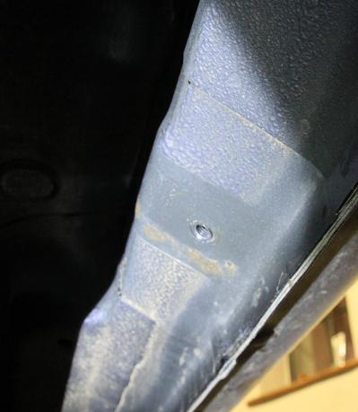

Ich hab den Ranger am Rahmen gleich "leicht" konserviert um zu sehen wo später die Schwachstellen sind um ordentlich zu konservieren das Gehäuse gleich das volle Programm mit Hohlraumversiegelung das sollte etwas länger halten.
In der langen Wartezeit auf den Ranger habe ich viele gebrauchte Pickup aller Marken angesehen und alle hatten die gleichen Rostherde mal abgesehen vom Amarok der 18 Monate auf dem Hof stand war sogar noch schlimmer vom Rost zerfressen wie ein 3 jähriger Tata im Alltagsbetrieb!

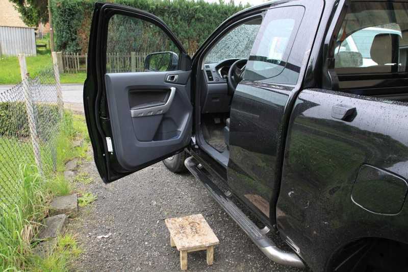

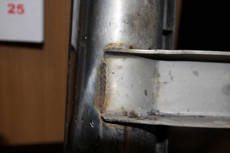

Was auch noch ganz "lustig" ist: Die Einstiegsrohre sind aus verchromten Tompretenblech und die Halterungen aus Edelstahl..
Gruß; Mehli

ua. deswegen schraubt man die Dinger zügig ab...
So einen Stuß die Dinger an den Schweller zu schrauben, wenn man aufsitzt verbiegt es einem gleich mal lustig teure Sachen.
Stephan
- m.mehlhose
hat reicht das Rohr eben auch noch nicht...
