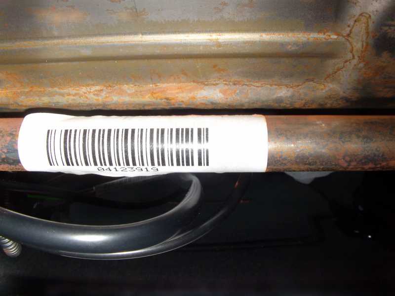

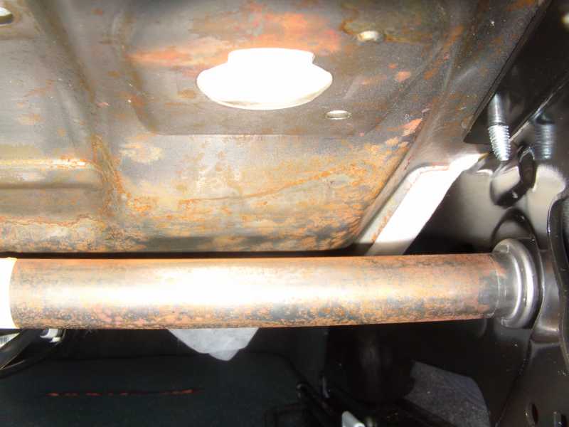

wie vorab geschrieben war ich heute beim FFH - keine lange Diskussion, er hat einen neuen Beifahrersitz bestellt, da das gesamte Gestänge keine Lackierung hatte und entsprechend komplett mit Rost befallen ist.
- WT_3.2_S
25 Jun 2014 10:19 #157
von WT_3.2_S
WT_3.2_S antwortete auf Ranger rostet wie kein anderer!
Tja Mädels und Jungs,
jetzt es wird doch irgendwie spaßig. Der FFH bestellt - wie oben beschrieben - einen neuen Beifahrersitz und jetzt kommt die Aussage von Ford Köln: "Wir können gar nicht nachvollziehen, warum der Fahrersitz lackiert ist. Das Gestänge unter den Sitzen wird immer nur unlackiert hergestellt und ausgeliefert."
Bevor ich mich nun groß aufrege ("ja ich weiß ich werde mich ohnehin aufregen und mich mit denen in Köln anlegen") könnt ihr bitte mal die Köpfe unter eure Sitze stecken und nachschauen, ob insbesondere die Querstrebe unter den Sitzen bei euch lackiert ist oder nicht.

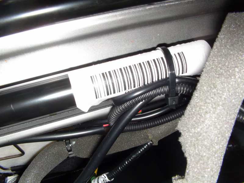

ich hab eben nachgeschaut.
Querstrebe Fahrersitz lackiert,
Beifahrersitz unlackiert.
Stört mich aber jetzt auch nicht wirklich.
Gruß Egge
Hallo Ford Köln,
euer Fahrersitz ist anders aufgebaut als der Beifahrersitz (Höhenverstellung) und desshalb wohl mehr lackierte Teile.
Bei meinem Fahrersitz ist die runde Querstrebe lackiert und die Querstrebe unter dem Sitzkissen unlackiert.
Am Beifahrersitz ist die einzige Querstrebe unlackiert mit Rostansatz.
Ich habe übrigens auch noch nie einen Sitz gesehen bei dem diese Teile lackiert waren.
Hallo Ford Köln,

also ich halte einen Sitz für ein sicherheitsrelevantes Teil und ich habe keinen Spaß daran, dass irgendwann in ein paar Jahren einer meiner Beifahrer bei einer Gefahrsituation auf einem durchgerosteten Sitz sitzt und dieser Sitz die Belastung nicht mehr aushält und wegbricht. Ich habe bereits einen Frontalzusammenstoß hinter mir - und ich kann euch sagen, dass so ein Airbag einen scheußlichen Geschmack hat - aber er hat mich gerettet. Wenn der Sitz mal nachgibt dann war´s das wohl mit der Airbagrettung.
Hier noch die Bilder dazu, so sieht es aus:
