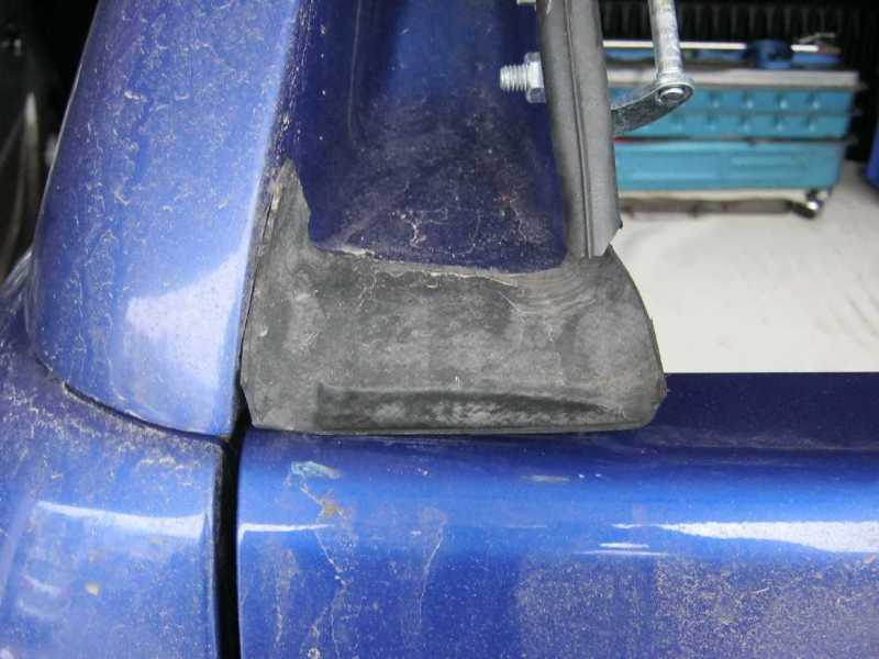

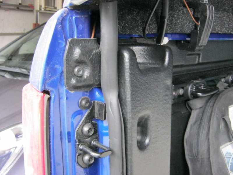

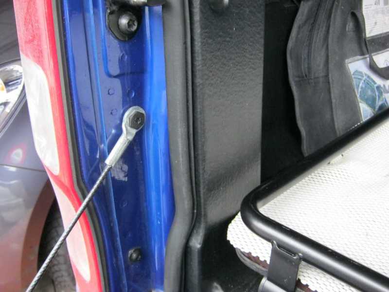

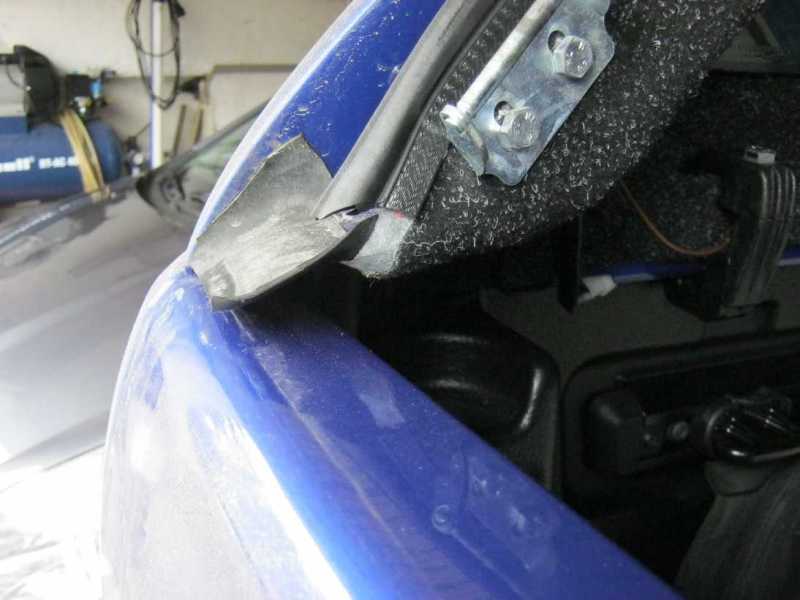

Von vorne ist bei mir noch nie Wasser reingekommen, immer nur an der Heckklappe vom Fahrzeug und dem Hardtop, ich hab dann folgendes gemacht -
Türdichtung beim Autoschlächter besorgt und auf die Kunststoffwanne gesteckt
Und am Hardtop ablaufgummis eingeklebt
Jetzt hab ich nur noch eine geringe menge Wasser nach der Waschstraße oder dem durchfahren von Starkregen. Da ich eine Laderaumschublade montiert habe spielt diese Wassermenge keine Rolle mehr.
